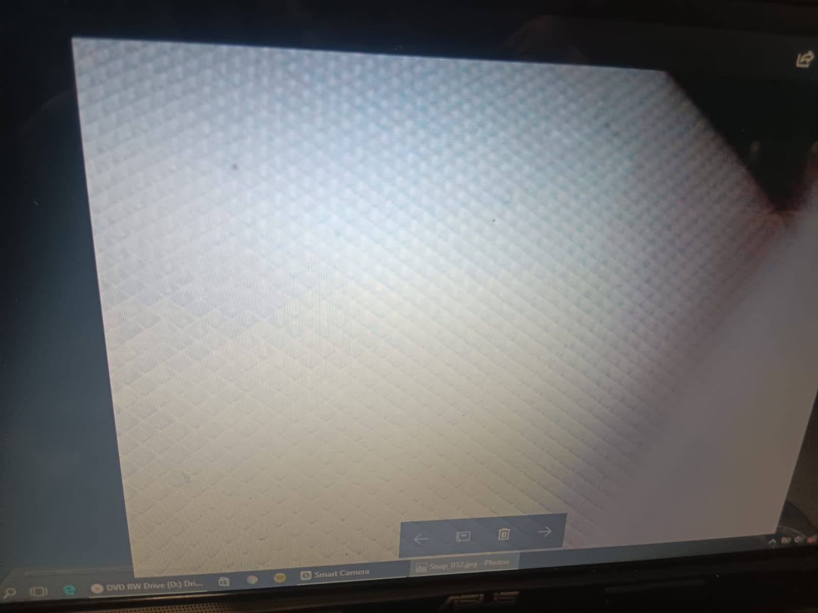

Tää auto valikoitumassa ratapäiville, jo ihan siksikin että ei tarvii sääliä renkaita kun alkaa olemaan sakkorenkaat. Muuten olisin jo uusinutkin mutta uusitaan ratapäivien jälkeen. Pakoputken joustoliitinkin jo pitkän aikaa on vuotanut aina vaan enemmän, tai nykyäänhän se joustoliitin tuntuu kestävän mutta alkaa irtoamaan putkesta. Senkin olisin halunnut uusia vasta ratapäivä-rääkkäyksen jälkeen mutta pakko oli nyt se vaihtaa kun alkoi äänet olemaan niin isot ja kohta olisi taas irronnut kokonaan. Tällä kertaa jätin joustoliittimen pari senttiä pidemmäksi (jaksoin irrottaa pakoputken kannakekumeista irti niin mahtui paikalle pidempänä kuin aiemmin), että jospa pysyisi taas hieman kauemmin paikallaan. Saman remontin yhteydessä tuli myös takimmaisen lambdan alle laitettua pari prikkaa, että josko olisi niin pienestä kiinni vikavalon syttyminen mutta luultavasti pitää se korokepalikka ostaa. Pressan vinkkauksesta kurkkasin myös endoskoopilla miltä katti näyttää ja pakoputken puolelta katsottuna ehjä kenno oli vastassa.
