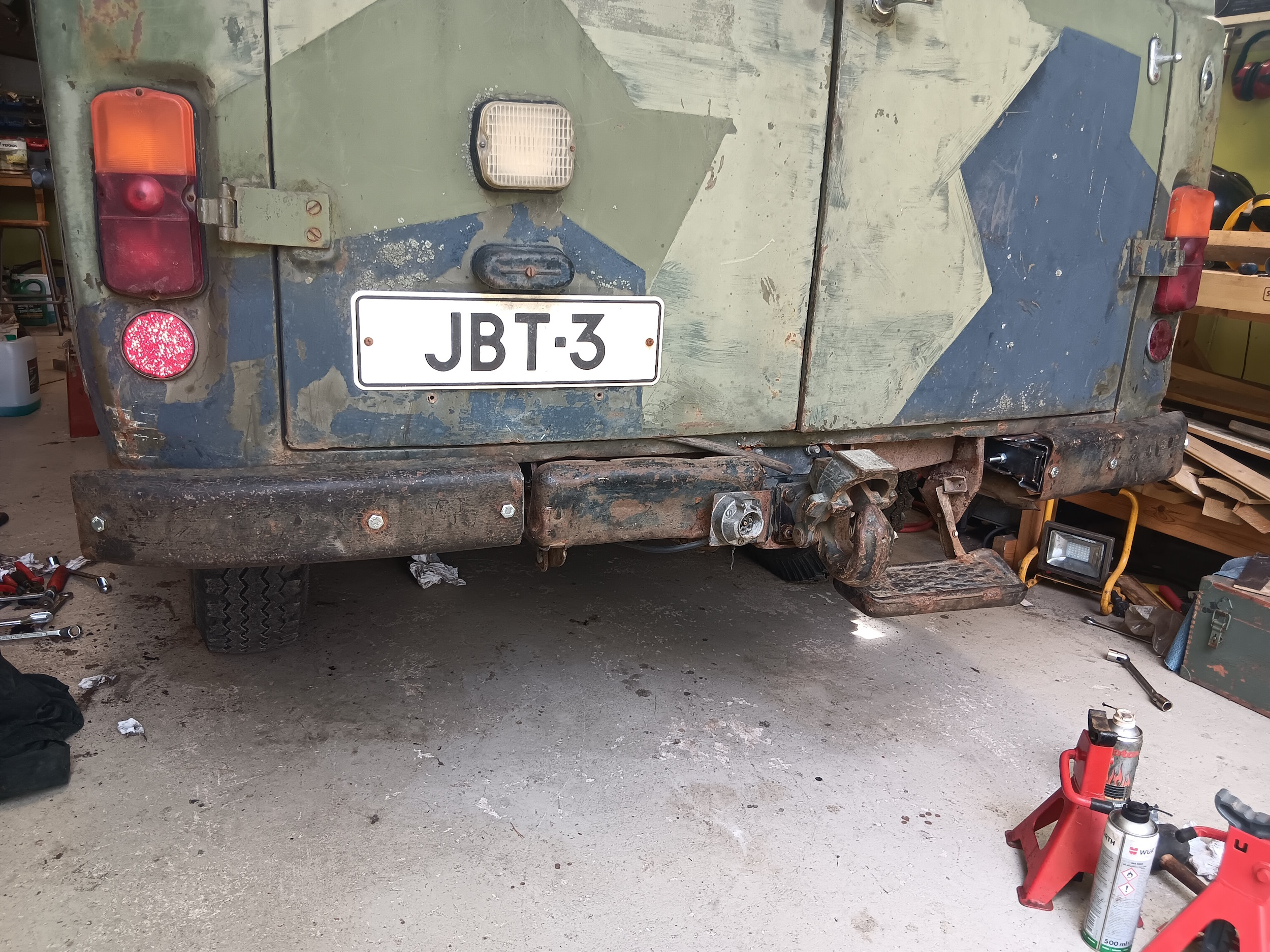

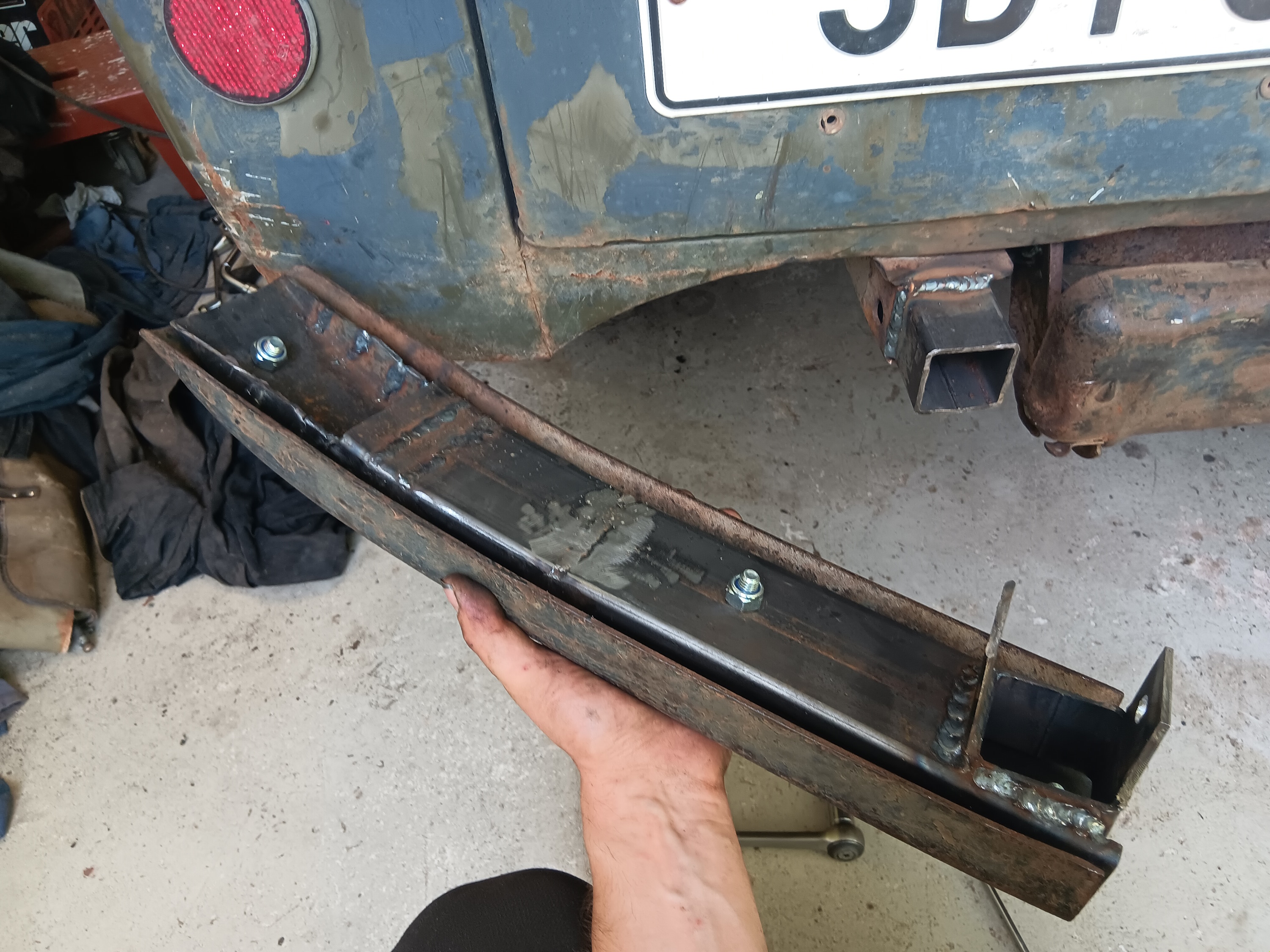

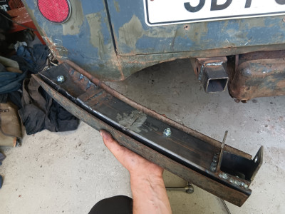

Alkoi olla takapuskurin kiinnitysraudat niin mutkalla ja repeytyneet olemattomiin, että oli jo pakko tehdä se mitä vuosia sitten jo suunnittelinkin, eli tein samalla tyylillä kuin etupuskurin. Takana vaan askelman takia ei voi olla yhtenäinen puskuri, mikä tuo kestävyyteen haasteita. Vaikka siitä nyt orkkista vahvempi tulikin niin saas nähdä kestääkö edes Lada kerhon syyssafaria.

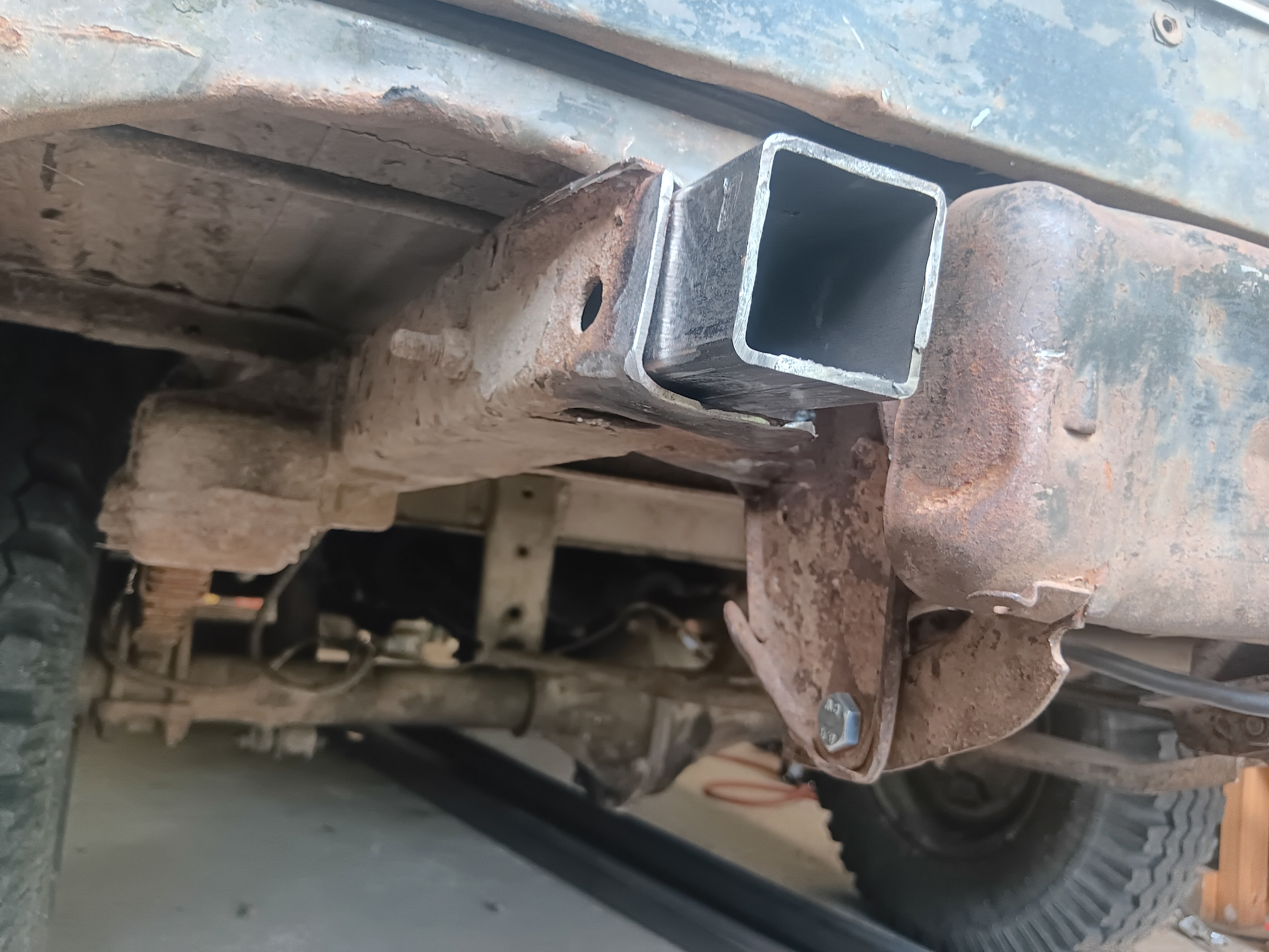

Orkkispuskurin kiinnitysrippeet kun rälläköi pois runkoaisan päästä, niin tuli hyvä kolo työntää 50x50x4mm neliöputkesta pätkä sinne puskurin kiinnikkeiksi. Sitten vahvistin puskurin taustapuolen 80x40x3mm neliöputkella samanlailla kuin etupuskurinkin. Puskuri kun vähän kaareutuu niin muutamia viiltoja piti tehdä että sai taipumaan, Tuohon vahvikkeeseen sitten upotin pätkän 60x60x4mm neliöputkea mikä sujahtaa mukavan väljästi tuon toisen putken päälle ja kun on kantikasta putkea niin puskuri pysyy oikeassa asennossa. Lopuksi vielä putkien läpi M10 kokoiselle pultille reiät millä tuo puskuri pysyy kiinni. Eli tarvittaessa on nopea irrottaakin kun aika hyvin pääsee pultin kantaan räikällä ja kiintoavaimella vielä käsiksi.
SItä en sitten tiedä että miten tuo vääntää taas runkoa kun aika pitkä vipuvarsi tuolla puskurilla. Muita katsastukseen ja Sallan reissua ajatellen tehtyjä korjauksia oli nivelten rasvaus, lasinpesunesteen lisäys kun säiliö oli mukkelismakkelis kumollaan vissiin kevään sukelluksen jäljiltä. Pakoputken hitsaus jatkokohdasta, jännästi orkkis vanha putki oli ihan hyvää mutta uusittu putken pätkä oli alkanut repeämään klemmarin vierestä. No tuon kohdan ei tarvinnutkaan irrota niin hitsasin kiinteäksi.

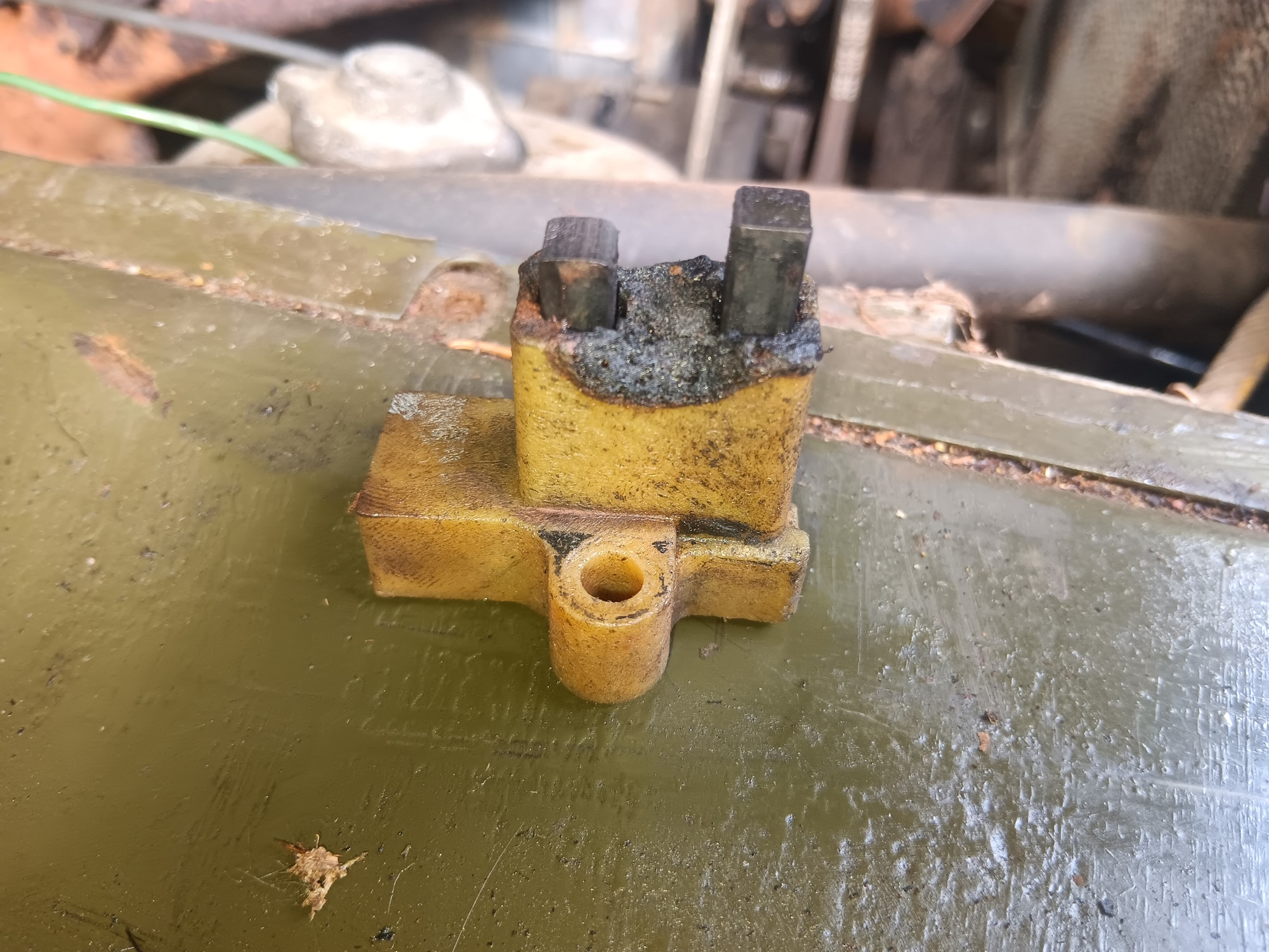

Laturin hiilet tuli myös pitkästä aikaa tarkastettua, ja on vähän sulanut tuo hiilipakka eikä hiiletkään ihan täydessä pituudessa enää ehkä ole. Jos olisi fiksu niin purkaisi ja huoltaisi laturin mutta kun ei osaa.
