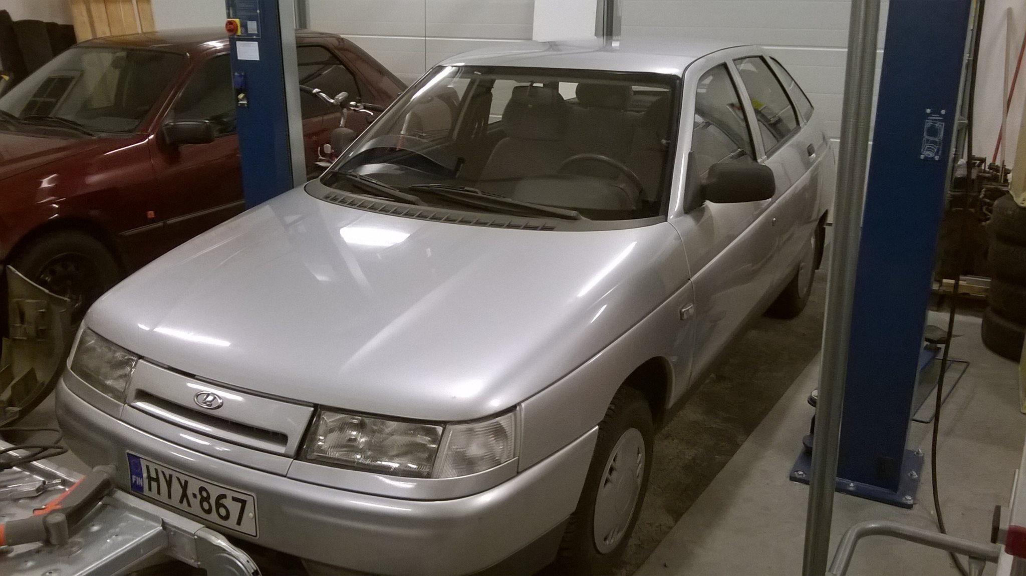

Vuoden 2016 viimeisenä päivänä tuli ostettua toiselta omistajalta
kaunis metallinhohto hopea Lada 112 1,5 8V. Kokonaisajomäärä ostohetkellä 64615 km.
Ensihavaintoja autosta ostohetkellä ja pian oston jälkeen:
- Kori siisti, mutta pintaruostetta löytyy mm. ovien alareunoista
- Moottorin sivussa öljytikun alapuolella öljymöhnää.
- Kytkinpoljin on normaaliasennossa hyvin ylhäällä ja muutenkin ajossa irrottaa ylhäältä.
- Jäähdytinnestettä häviää, paisuntasäiliön päällä tahmeaa kosteutta
- Valvontataulu väittää kaikkien ovien olevan kokoajan auki samoin lasinpesunesteen vähyyttä huutaa vaikka säiliö on täynnä.
- Puskurista puuttuu pala keskeltä alhaalta
- Punainen koodauspampula puuttuu ja toinen musta pampula on mykkä.
- Takaluukun oikean puoleisessa muovikaukalossa on vettä muutama desi
- Oikea etuovi ei ole keskulukituksen piirissä.
- Kaikkien ovien stoppareiden pultit ovat löysällä.
- Takalasin pyyhin ei pyyhi, mutta yrittää kuitenkin
- Käsijarrun merkkivalo ei pala
- Trippimittarin "satametri"-pikselit sekoilevat kylmänä

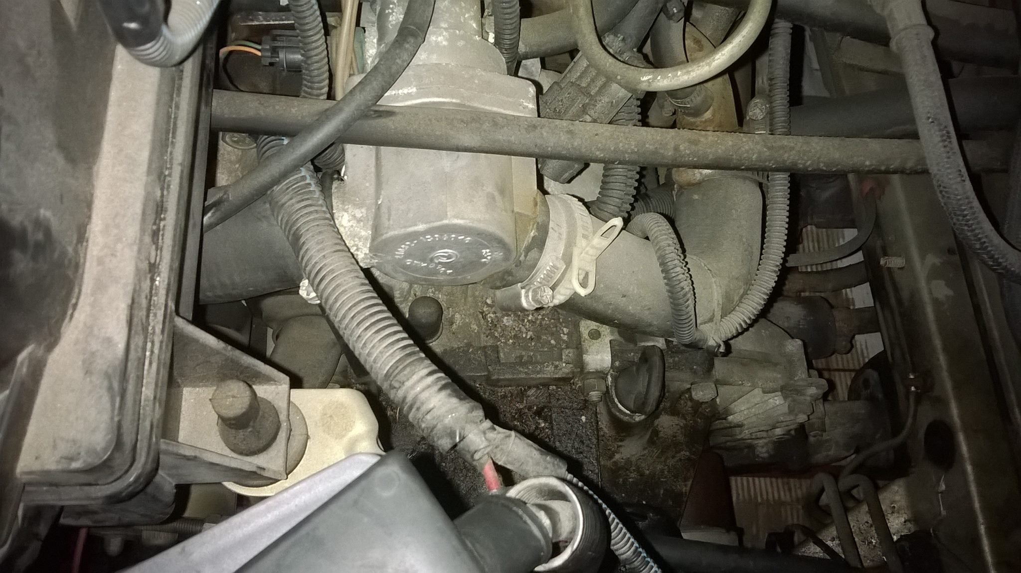

Paisuntasäiliö korkkeineen on jo kunnossa ja todettu vuotamattomaksi, mutta termostaatilta lähtevä letku on aika kyseenalainen
ja vaihteiston päällä oleva tahma kertoo vuodosta. Kiristin varovasti klemmareita, mutta taitaa edessä olla useamman letkun vaihto.

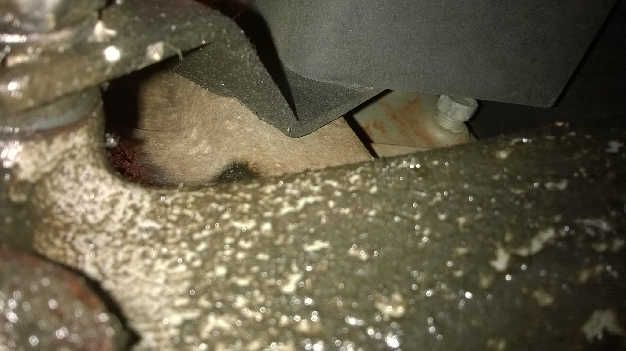

Ei ainakaan öljyn sekaan mene jäähdytinnesteet, se on nyt varmaa.
Paljon sitä kyllä häviää, sillä nyt jo valvontataulu herjasi vähäistä
määrää. Arviolta 0,5-0,8 litraa katoaa 100 km:n matkalla!
Jos lämmityslaitteessa olisi vuoto, niin eikö kajuutassa pitäisi
selvästi tuoksua jäähdytinneste?
Huomenna yritän paikantaa vuotopaikan.

Yevgenissä tihkuu se kulmaliitos laatikon päällä. Kosteutta askin päällä on huomattukin.
Lumppuri
Re: VAZ-211220 - 2002 - papan helmi 65 tkm - harrastekäyttöa
Tänään yritin paikantaa vuotokohtaa:
-Lohkolämmittimen proppu ei vuoda
-Lohkon tyhjennysproppu ei vuoda, vaikka näyttää olevan auki!Kuuluuko kyseisen propun olla "noin auki"?(kuvaliite)
-Ajoin koneen kuumaksi ja testasin samalla, lähteekö flekti pyörimään. Lähti tasan 100C:ssa pyörimään.
-Katsoin kaikkia liitoksia koneen käydessä ylhäältä ja alhaalta
Ei havaintoa vuodoista. Kuningaspultin mainitsema kosteus askin päältä täytyy mahdollisimman pestä pois jos
sitten varmistuisi termostaattikotelon syyllisyys.

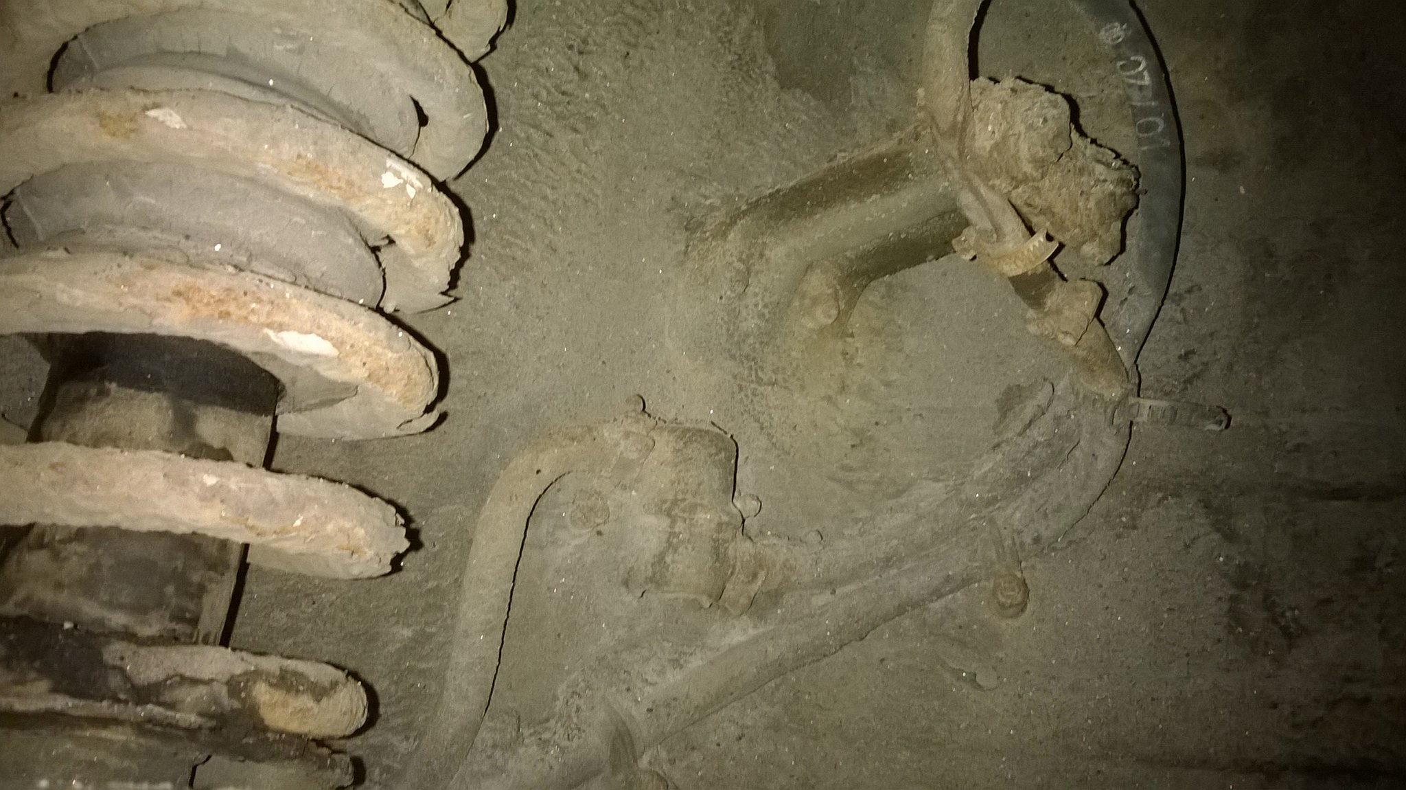

Sitten aktiivihiilisäiliön kierrätyspönttö(?) eli takapyöräkotelossa oleva letkusysteemi.
Liitteenä kuva kyseisestä paikasta. Ilmeisesti autostani on poistettu se kuuluisa
säiliö, joka peltisenä ruostuu olemattomiin ja jonka olisi parasta olla muovinen?
