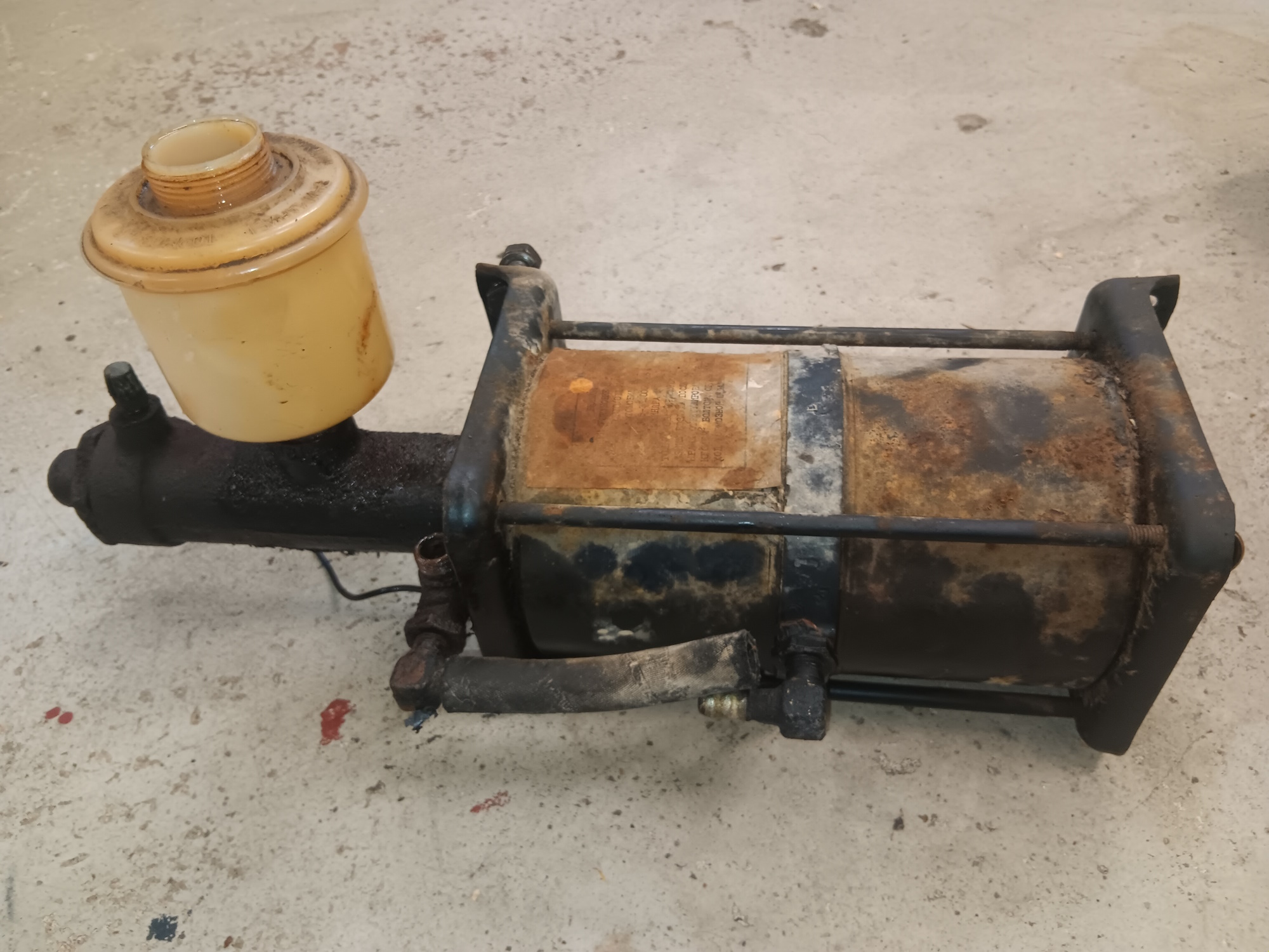

Sen verran jarruja tuli jo rassattua, että toisen piirin jarrupääsylinteri vuoti. Luulin, että on helppo homma vaihtaa mutta pitikin purkaa koko paineilmatehostin auki. Mikä kyllä oli ihan hyvä, kun oli sinnekin päässyt sitä jarrunestettä ja ruostetöhkää. Polonezin jälkeen mukavan yksinkertaista vaan avata pultteja ja niihin pääsee helposti käsiksikin.
Jarrupääsylinterissä oli joku vikavalo-anturi mitä lähdin siirtämään uuteen pääsylinteriin mutta sehän olikin ihan väärällä nousulla oleva anturi ja väkisin väännetty paikalleen niin eihän sitä nyt uuteen sylinteriin viitsinyt laittaa. Siinä tulikin ensimmäinen ongelma löytää M14x1 tulppa tilalle, kun ei tähän hätään oikeata anturiakaan ole. Ehkä pitää joku puutappi väliaikaisesti laittaa kun mun mielestä tuo on paineettomalla puolella.
Huoltovihkossa lukee, että jarrutehostin korjattu Lohtajan leirillä, eli onko siellä anturi hukkunut ja korvattu jollain Ladan anturilla. :lol:

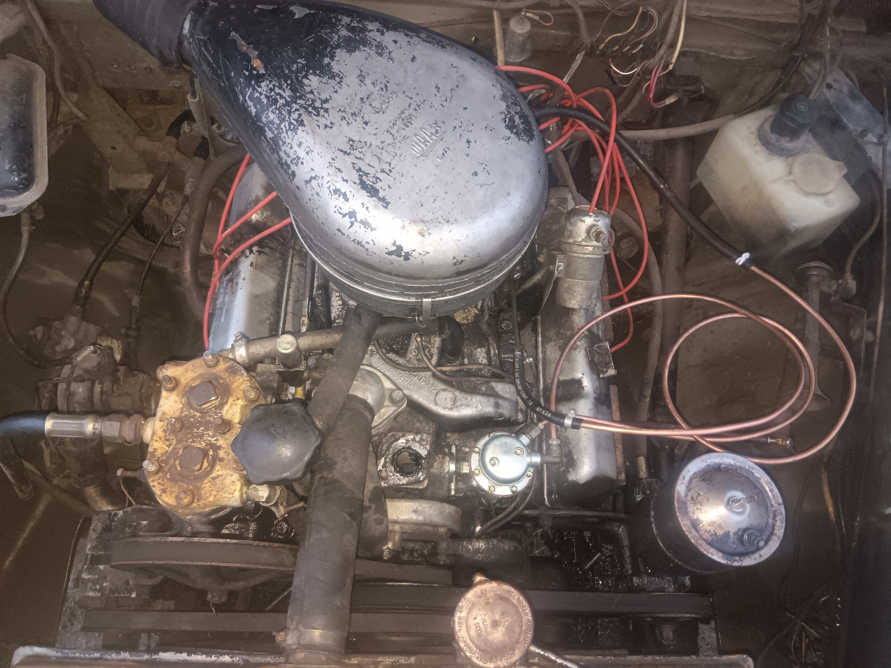

Taas on useampi tunti korjattu ja edistystä tapahtuu. Noin 15 litraa meni polttoainetta tämän päivän testiajeluihin ja jonkinverran se kai hörppi jarrujen ilmauksenkin aikana :lol:
Sähköinen bensapumppu viritelty toimimaan ettei enää ime mopon tankista lappona kaasarille. Vilkutkin alkoi toimia joka kulmassa kun viikseä vähän aikaa heilutti.
Kaasupolkimen jumimiseen olikin selkeä syy, pultti topparina kaasupolkimen alla hillitsemässä varusmiesten kaasujalkaa.
Jarrunipat aukesi joka pyörästä ja neljään pyörään saatiin neste sylinterille asti. Ei jääty tutkimaan miksi kahteen ei tullut. Että olisiko vaatinut lisää ilmaamista vai onko letkut niin tukossa. Kokeiltaessa tuntui jopa pysähtyvänkin riittävän hyvin, mutta sitä ei vielä jääty katsomaan, että vuotaako tai jumittaako joku sylintereistä.
Oikeanpuolen keskimmäistä pyörää oli tuskaista ilmata kun vuotava pakoputki työnsi pakokaasut suoraan sinne, että ei ollut paarmoja tai hyttysiä siinä vaiheessa kiusana.

Jarrupääsylinteri

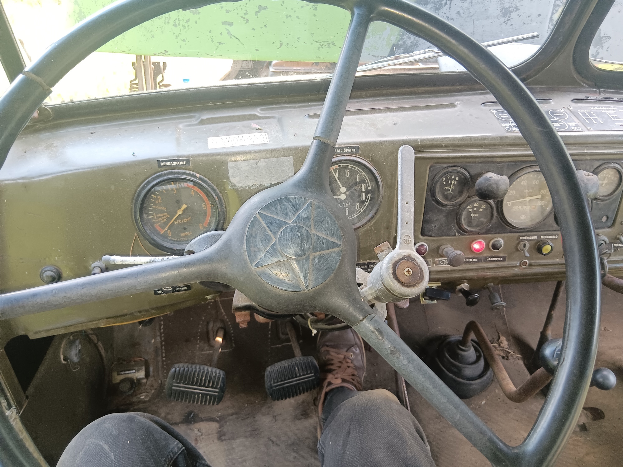

Ohjaamoa
Viestit: 10636
Tuo on hyvä että noille merkkivaloille ja mittareille on nuo suomenkieliset tekstit. Tuo renkaiden ilmanpaineen säätö on hyvä jos metsään menee. Toki tuo 60 litraa tunnissa kulutus toki saa ajoja miettimään. Tosin tuossa on niin paljon tehoreserviä että etanolillakin se jaksaisi kulkea eikä kulutus välttämättä edes suurenisi.

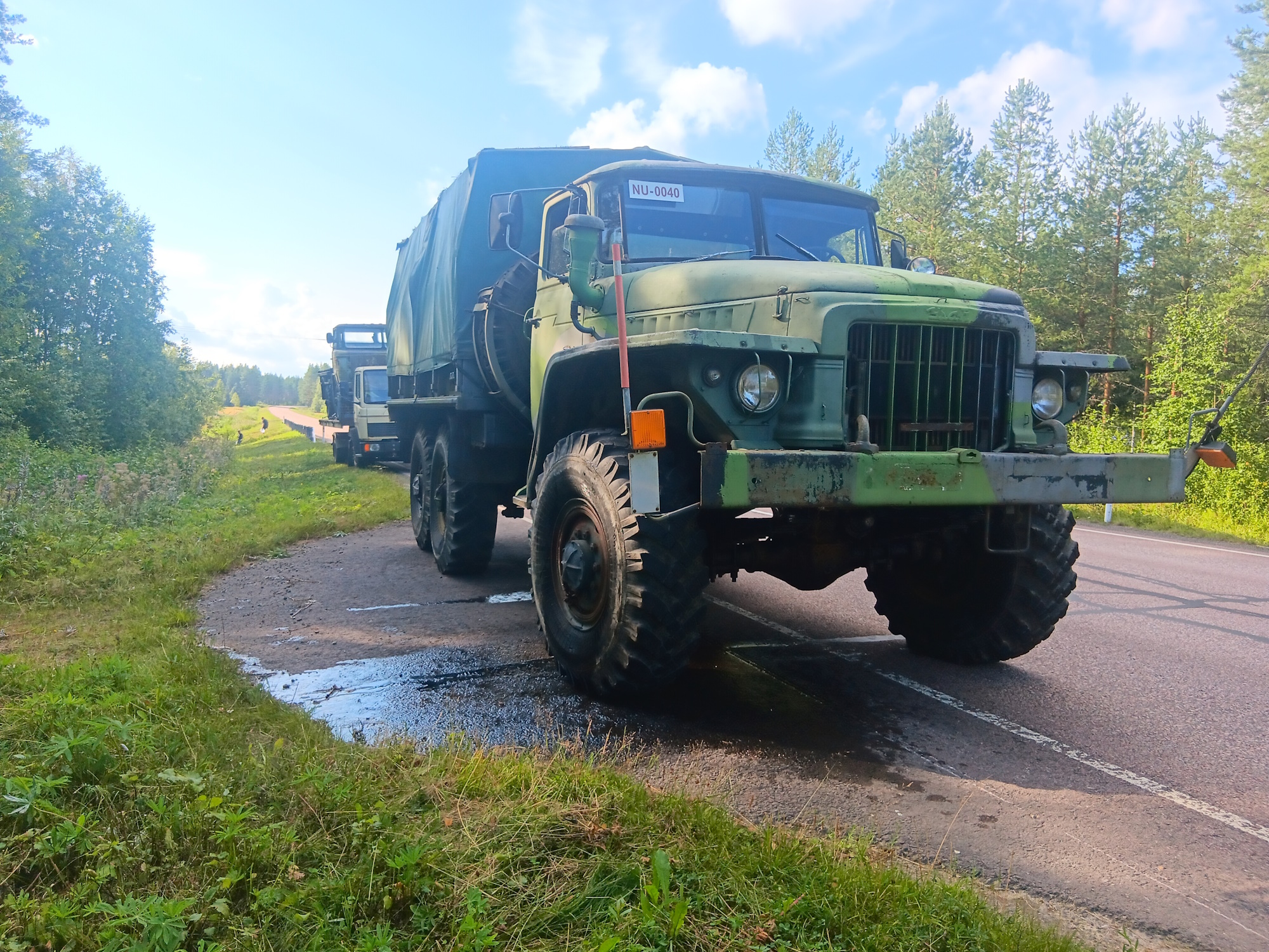

Noniin, perjantaina meni inssi läpi. Sunnuntaina sitten koittikin vajaan 70 kilometrin siirto-operaatio.
Iltapäivän puolella kun saavuttiin Uralin luokse, niin myyjä jo puhelimessa sanoikin, että bensaletkut roikkuu ihmeellisesti.
Oma tankki on niin ruosteinen, että tässähän on jerrykanisteri viritelty tankiksi ja siitä lähtee letkut sähköpumpulle ja kaasuttimelle. Ja niinhän sitä oli jotkut mopojonnet käynyt tyhjäämässä kanisterin, kuulemma samaa käynyt joskus aiemminkin.
Tullessa toin 30 litraa bensaa kanistereissa joiden voimin päästiin matkaan. Ensin tietty taas paikallaan hyrskyttelyä jonkin aikaa, kun piti renkaisiin laittaa matkapaineet. Ihan maksimia ei uskallettu vanhoihin kumeihin laittaa mutta hiekkatiepaineet eli 2,5 baria. Yllätykseksi jarrunesteet oli pysynyt säiliössä, joten mitään korjauksia ei tarvinnut tehdä, paitsi mopopojat oli rikkoneet bensansuodattimen niin se piti uusia. Jarrusylinterin varoitusanturin paikalle ruuvasin myös töissä sorvatun propun, eli m14x1 se sitten osoittautui tuurilla oikeaksi.
Siitä sitten Multian keskustan kautta tankkaamaan ja kyllähän sitä bensaa oli jo hyvä määrä kulunut.
Tankilla jo huomattiin että vähän oikea etujarru laahaa mutta ei siinä vaiheessa vielä ollut kovin kuuma.
Seuraava P-paikka kun tuli niin sitten nousi jo vähän käry vanteen välistä. Meillähän ei ollut vettäkään matkassa, joten perinteinen veden haku ja etsinä alkoi. Oltiin niin kuivalla ja korkealla alueella että ei vettä yhtään missään.
Jatkettiin sitten matkaa kun katsotiin että edessäpäin tulee pari jokea joissa varmastikin on vettä. Siinä vaiheessa oli jo toinen bensakanisterikin tyhjä joten saatiin siihenkin otettua joesta vettä ja sattumalta autossa oli ämpäri niin sitten kävi jo veden haku nopeasti ja saatiin vannetta ja napaa jäähdytettyä kun muutaman kerran jaksettiin vettä hakea.
Ladaritarihan teki myös pikkuhankinnan, kun mersun lava täyttyi Gazista.
Matka jarrun kuumenemisen lisäksi oli vähän vaivalloisen hidasta, ei ollut kaasari ja sytkä ihan iskussa kun paukkui putkessa tosi herkästi.
Mutta eteenpäin kulki vaikkakin tosi hitaasti vähän kuun asennosta riippuen 30-50kmh mutta usein kyllä ihan kahtakymmentäkin.
Ajettavuus oli positiivinen yllätys, kulki tosi hyvin suoraan.
Petäjäveden Kyläsepälle kun päästiin niin pidettiin tankkaus ja ruokatauko. Siinä vaiheessa ei etujarrukaan ollut enää kuumentunut mutta vasen keskimmäinen vuorostaan oli se jota seuraavan järven kohdalla jäähdyteltiin.
Nyt mentiin jo pienemmille teille, ettei oltu niin tientukkona.
Mutta ajoaika 65 kilometrille taukojen kanssa oli viitisen tuntia, että vähän on vielä petrattava jos aikoo ensivuonna idän ihmeisiin tulla.

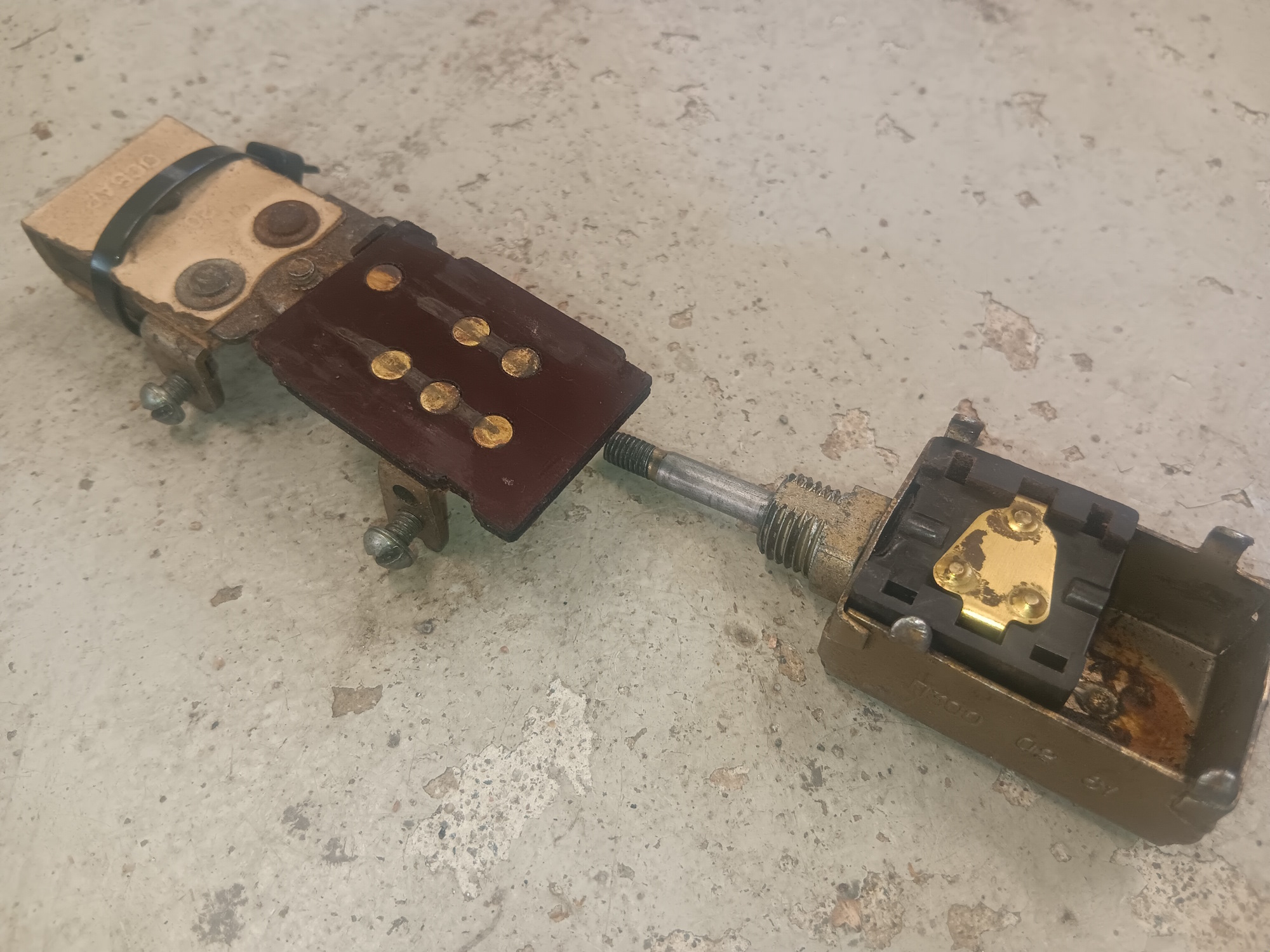

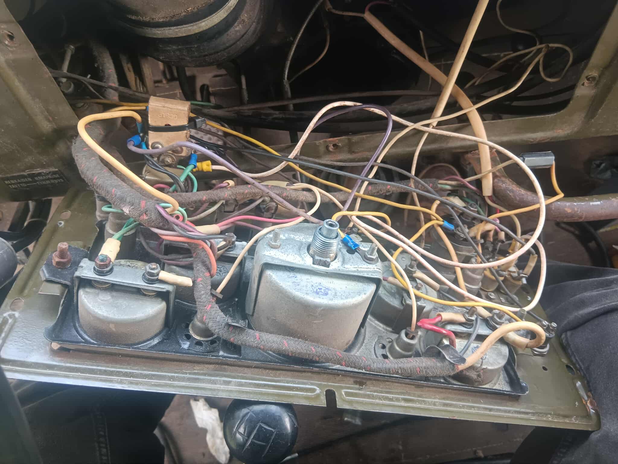

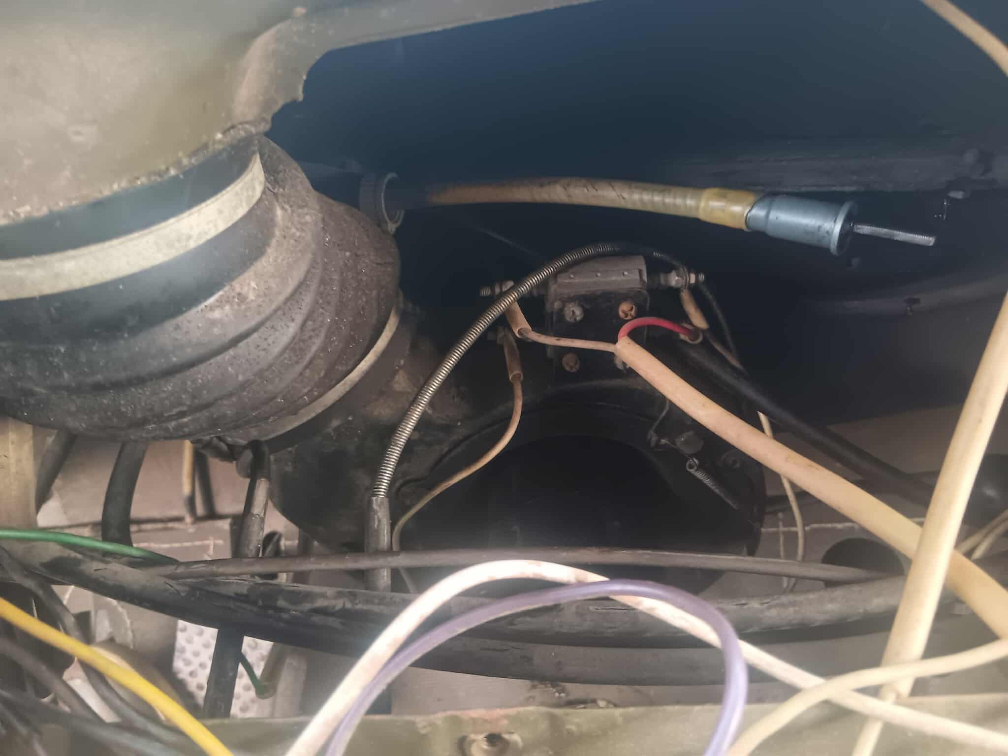

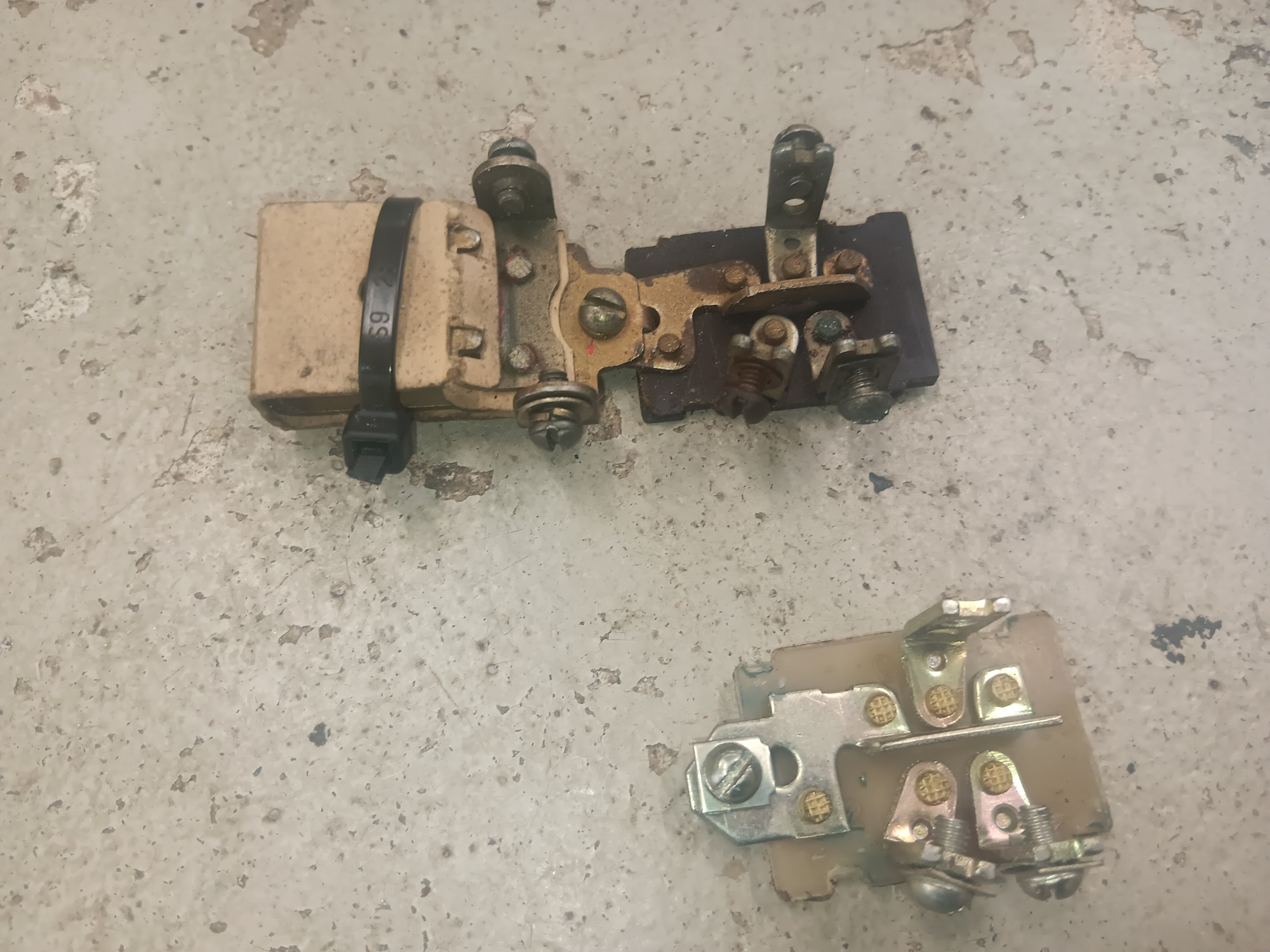

Valokatkaisija osoittautui vialliseksi. Sen sai helposti purettua mutta oli niin syville jurmuille kulunut kosketinpinnat että ei tullut pienellä näpräämisellä luotettavaan kuntoon mutta ehkä siitä vielä toimiva tulee kun uudemman kerran ottaa auki ja ottaa niin paljon ainetta pois että lähtee jurmutkin.
On näköjään 1988 vuonna 15524 kilometrin kohdalla myös uusittu valokatkaisin, ja samalla johtojakin. Ja siltä se näyttääkin että johtoja on palanut, kun on uutta johtoa vedetty ja vanhoissakin näkyy sulamisjälkiä.
Samalla kun mittaristo oli irti niin näpräsin käsikaasun toimimaan kun oli vaijeri jumissa. Ryypylle oli edellisen omistajan toimesta vedetty uusi vaijeri ja sehän oli kivasti asennettu käsijarrukahvan tielle, joten herkistelin orkkisvaijerin liikkumaan herkästi mutta ei tullut katsottua sitä irrotettaessa että mitä kautta se kaasarille oikein menee, ennenkuin nyppäsin vaijerin kuorineen irti. Tuntuu että kaikki reitit on enemmän tai vähemmän huonoja, joko tekee tosi monta mutkaa lämmityslaitteen puhallinta kiertäessä ja jumittaa sen takia, tai sitten menee suoraan päin lämppärinpuhaltimen liittimiä, että kohta taas sulaa johdot.
Paineilmatorvet saatiin myös toimimaan kun herkisteltiin lattiassa olevaa painiketta. On muuten tosi pehmeä lattia. Apukuskinpuolella on paikattu jollain tiskikaapin ritilällä pahimmat reiät mutta ei kuskin puolikaan hyvä ole vaan kantapäällä saa reikiä tehtyä jos haluaa.

Flaiman kirjoitti: 18.8.2025 23:19Valokatkaisija osoittautui vialliseksi. Sen sai helposti purettua mutta oli niin syville jurmuille kulunut kosketinpinnat että ei tullut pienellä näpräämisellä luotettavaan kuntoon mutta ehkä siitä vielä toimiva tulee kun uudemman kerran ottaa auki ja ottaa niin paljon ainetta pois että lähtee jurmutkin.
Jos runko on bakeliittia tai kovamuovi niin yksi vaihtoehto on tinata hopeaseostinalla lisää korkeutta kontakteihin. Kunnollinen puhdistus teräsvillalla ja rasvanpoistajalla. Itse olen joskus jopa tavallisella tinalla tehnyt lisää kontaktipintaa, toki siinä ei kulutuskesto ole niin hyvä. Parashan olisi jos messinkiä juottaisi...
Viestit: 2104
Ajattelin että hion tuosta ainetta niin paljon pois että jurmut lähtee, niin ei tarvitse osata tinailla.
Mutta minullahan sattui olemaan Uaziin uusi valokatkaisija. Muuten kävisi suoraan paikalleen mutta kojelaudan kiinnitysmutteri on erikokoinen. Ja olisihan tuossa Uazin katkaisijassa mittarivalojen himmenninkin mikä Uralin katkaisijasta puuttuu. Tuossa katkaisijan päädyssä on pahviin käärittynä jotkut kärjet, että onko siinä sitten joku lämpörele kun en muuta järkeä sille keksinyt. Virtalukolta sitä kautta kuitenkin sähkö näyttäisi tulevan.
No tuo katkaisinosa oli täysin vaihtokelpoinen, joten nyt on ehjä katkaisin ja tuntuu toimivan luotettavammin. Apukuskin ajovalo oli kuitenkin edelleen pimeä. Mutta kyllä sekin sitten syttyi kun putsasi liitoksia ajovalon päästä.

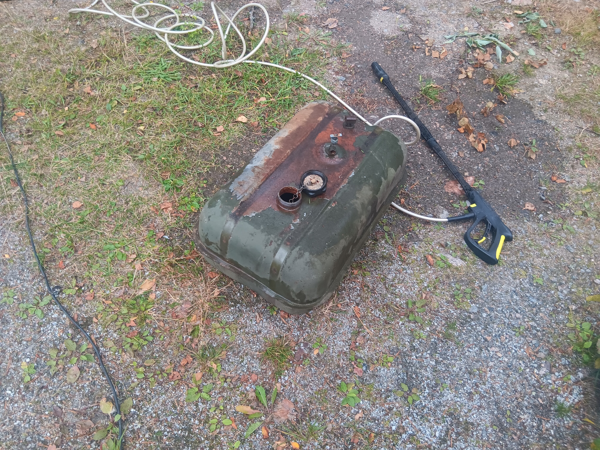

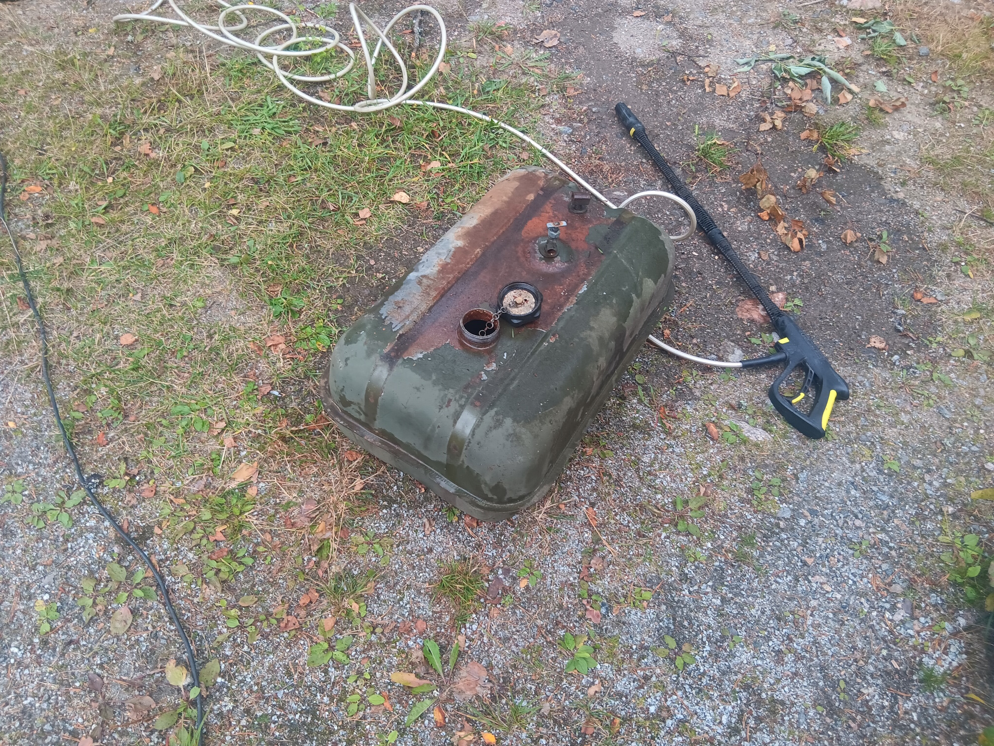

20 litran bensakanisteri tuntuu kovin pieneltä, joten irrotin ja putsasin luultavastikin 60 litran kokoisen varatankin. Ei ollut kuin hieman ruostemönjää pohjassa joten vähän aikaa kun huuhteli ja ravisti pulttien ja muttereiden kanssa niin tuli tosi puhdas.

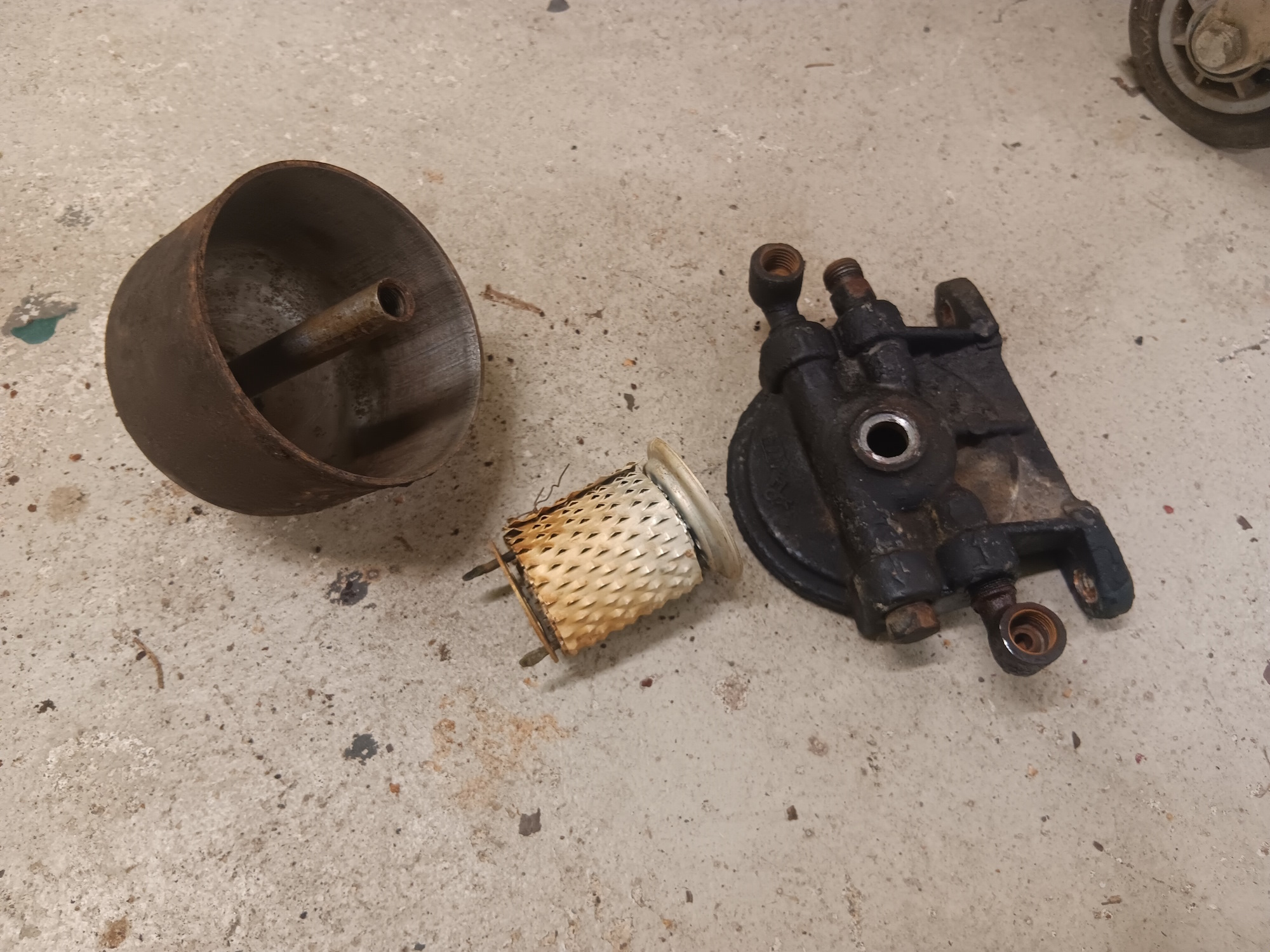

Putsasin myös orkkis bensansuodattimen, jossa pohjalla oli vain mönjää mutta suodatinosa esimerkiksi oli ihan pudas. Jännä kun tässä on tuollainen rullalla oleva reikänauha suodattimena kun Uazissa on päällekäin nippu peltilevyjä joissa on reikiä.
Bensaputket onli katkottu suodattimesta, että vielä ei saa suodatinta käyttöön ennenkuin tekee uusia putkenlähtöjä.

Uralin oma bensansuodatin ei tullut tiiviiksi joten sen ohitin samantien mutta jotain häikkää tuntuu olevan varatankissa tai sitten imasi bilteman suodattimen roskat johonkin pumppuun kun hetken aikaa kerkesi olla suodatin väärinpäin paikallaan. :oops: Tyhjäkäynnillä pysyy käynnissä vaikka kuinka kauan mutta ajossa usein sammuilee ja jos käy kurkkaamassa bilteman suodatinta, joka on ennen sähköpumppua niin se on ihan kuiva mutta hiljalleen sitten täyttyy, kun odottaa auto sammutettuna, jonka jälkeen hetken aina toimii tosi hyvin.

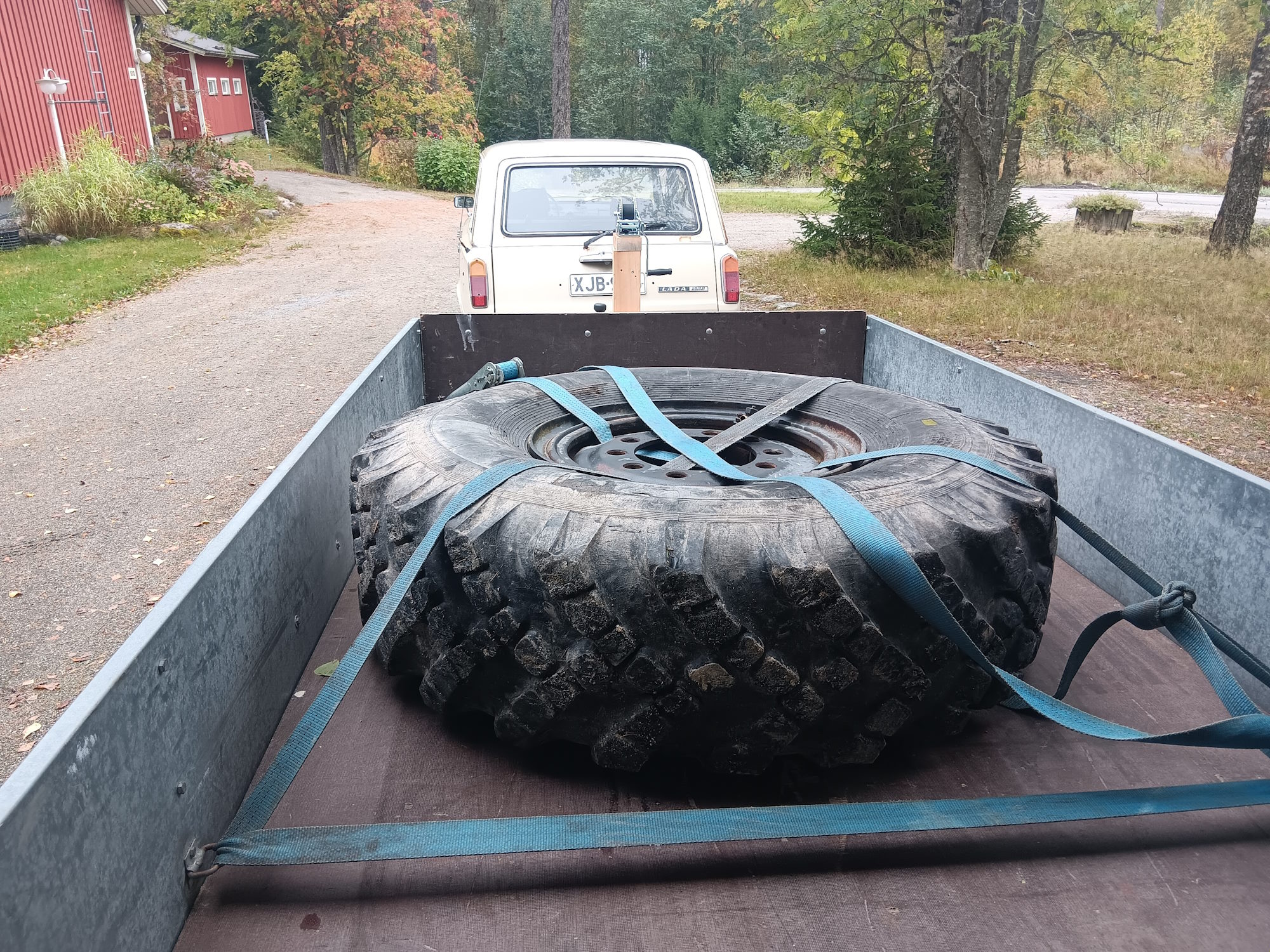

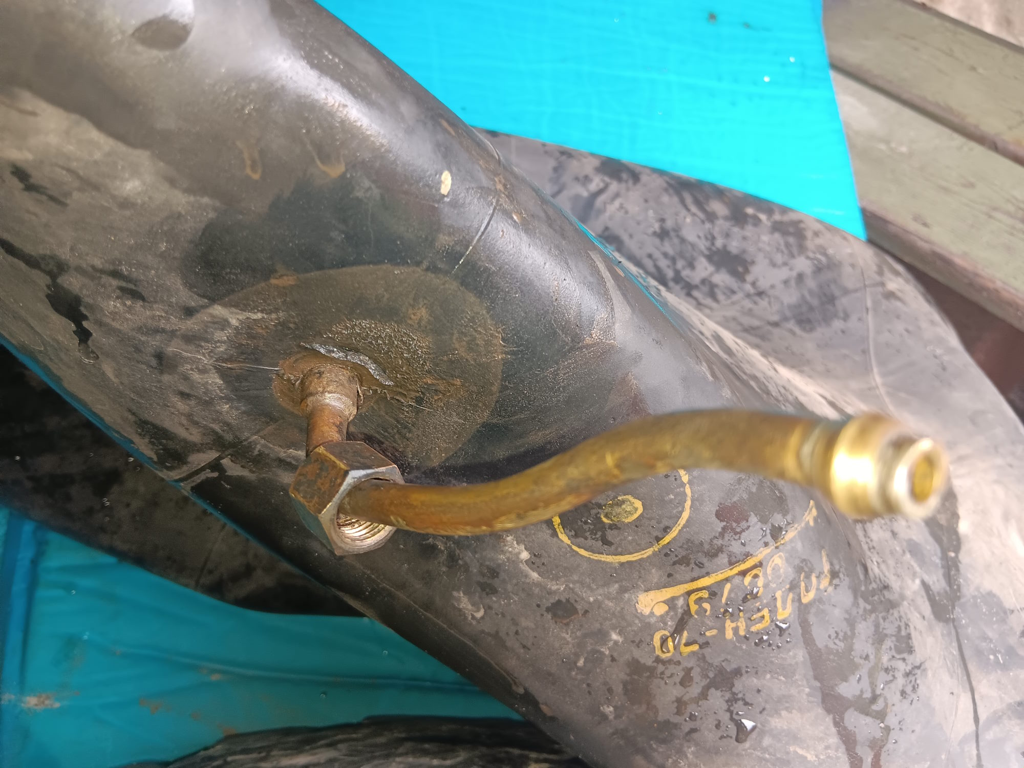

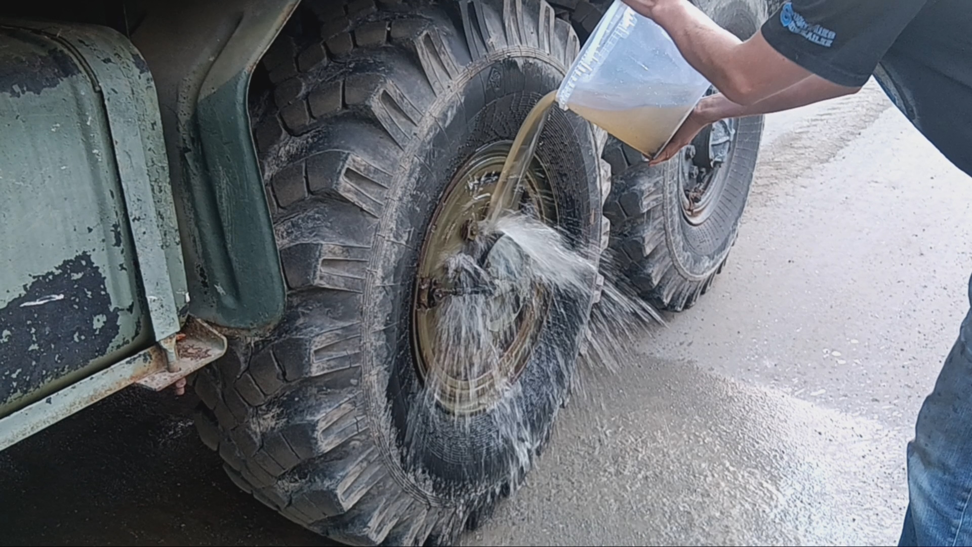

Alkoi kuskinpuoleinen eturengaskin vuotamaan. Vuoti vajaassa tunnissa tyhjäksi. Vaikka näissä neukkuvehkeissä saakin renkaan helposti täytettyä hytistä niin tyhmä aina pienen tauon jälkeen odotella täyttymistä, eikä se tyhjänä seisominenkaan päällisrenkaalle hyväksi ole.
Pyöränpultit lähti hyvin auki ja onneksi kuulin edellispäivänä että kuskin puolella on vasenkätiset kierteet.
Tässähän oli apukuskin puolella yhdessä pyörässä väärä pyörimissuunta niin puljattiin se kuskinpuolelle puhjenneen paikalle ja tuon puhjenneen vein rengasliikkeeseen, jossa uuden sisärenkaan vaihdon yhteydessä laittoivat eripäin vanteelle niin on nyt sitten apukuskin puolelle oikeinpäin.
Rengasliikkeessä ei oltu nähty tämmöistä sisärengasta missä on helmiliitos eikä normaalia venttiiliä. Eivätkä suostuneet tekemään helmiliitosta uuteen sisärenkaaseen vaan jättivät sen minun tehtäväksi. No juuri ja juuri sen mahtui itsekin tekemään siinä vaiheessa kun rengas oli vanteelle asennettu. ja tuurilla riitti venttiilissä pituus ettei tarvinnut mitään jatkoliitintä laittaa. Tämä entinen oli puhki venttiilin ympäriltä ja vähän epävarmana pitivät sen kohdan paikkaamista.
Tuon pyörimissuuntien muutosruljanssin takia piti varapyöräkin laittaa autoon paikalleen, kun ei riittänyt korokepuut tunkkien alla monen pyörän yhtäaikaiseen nostamiseen. No ihan hyvä on senkin käyttö opetella. Tässähän varapyörä on hytin takana niinkuin Zilissä ja Gaz66:kin mutta tässä varapyörä nostetaankin auton omalla hydrauliikalla ylös eikä mekaanisesti niinkuin zilissä ja gazissa. Alas se tulee painovoiman avulla kohtalaisen nopeasti ja vähän hazardityylillä kun lukkosalpa on ihan siinä varapyörätelineen vieressä että tarkkana saa olla ettei jää alle. Pieni aavistus oli että niinköhän se varapyöräteline enää nousee, kun on ties kuinka kauan ollut käyttämättä mutta tyhjänähän se nousi nopeasti. Mutta kun pyöritettiin noin 200 kilon painoinen pyörä kyytiin niin ei tapahtunut yhtään mitään. Pyörä pois ja ihminen kyytiin. Ensin ei meinannut nostaa edes ihmistä mutta pikkuhiljaa se virkosi ja sitten saatiin nousemaan pyöränkin kanssa ylös asti. Nyt vaan sinne testimielessä ja ajanpuutteen takia laitettiin se paikattu pyörä varapyörän ollessa edelleen auton alla, mutta toivottavasti seuraavalla kerralla se nousee heti eikä tunnin ihmettelyn jälkeen.

Flaiman kirjoitti: 19.9.2025 23:11Rengasliikkeessä ei oltu nähty tämmöistä sisärengasta missä on helmiliitos eikä normaalia venttiiliä.
Oli sentään sellaisia rengasasentajia jotka olivat sisärenkaan nähneet. Kerran yhden kaverin Ladan renkaasta vedettiin sisärenkaan venttiili puukolla poikki kun ei vetämällä lähtenyt kuten tybelesseista. Sitten oli toinen asentaja tullut hätiin ja hetki meni ennekuin uusi sisärengas löytyi että renkaat saatiin asennettua. Kun enää erittäin harvoin sisärengasta on missään ja tästäkin on jo aikaa muutama vuosi...

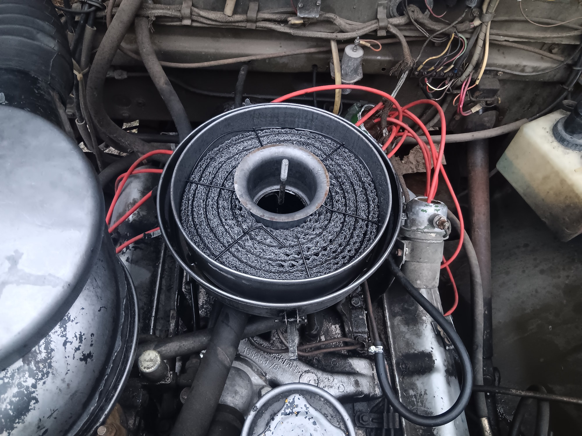

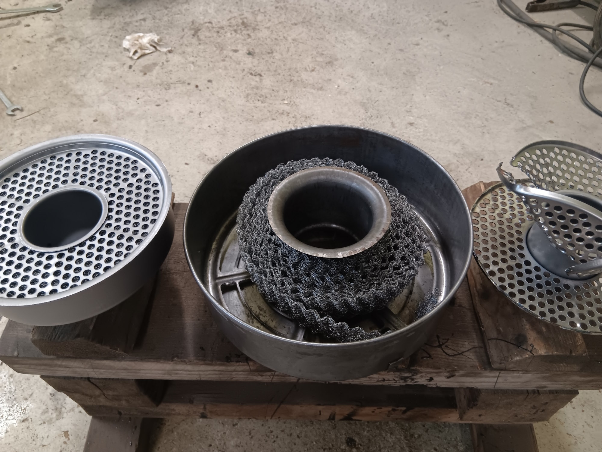

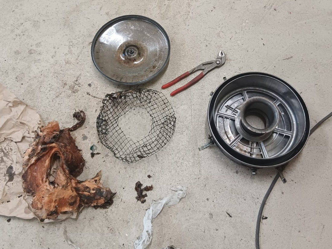

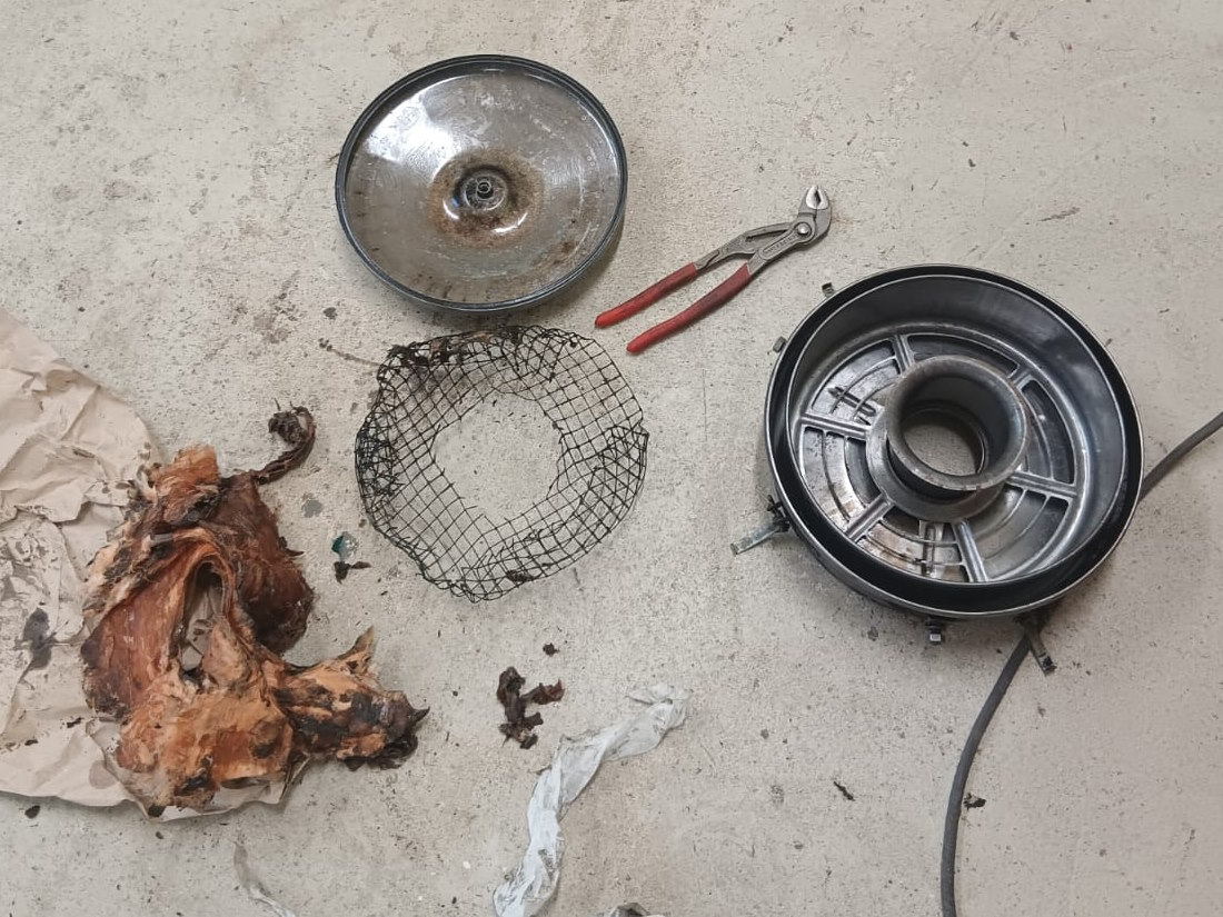

Näpräsin öljykylpy ilmansuodattimenkin ehjäksi. Niidenhän pitäisi olla periaatteessa ikuisia mutta tästä oli suodatinpatruunan sisus jostain syystä tyhjennetty kokonaan ja korvattu pienellä määrällä jollain lasivillalla. Uusia suodattimia ei saa, joten askarteluksi meni. Onneksi kaikki osat kuitenkin tallessa ja muuten ehjiä.
En tiedä miksi nämä rikotaan, kun suodatustehohan tämmöisessä on tosi hyvä. mutta tuntuu olevan aika yleistä, ihan siis muissakin merkeissä ja traktoreissakin, kun googlella etsien näytti olevan muillakin suodatin tyhjätty.
Uazin suodattimessa näkyy jotain muovisen tuntuista, vähänkuin katuharjan harjaksia mutta sitten mitä traktorien suodattimia googlettelin, niin niissä on käytetty jotain teräksistä materiaalia, vähänkuin patapataa. En tiedä onko sitten mitään käytännön eroa.
Siitä se ajatus sitten syntyi ostaa kaksi traktorin suodatinta. Kovin huonosti näitäkin oli myynnissä ja vielä huonommin suodattimien mittoja näkyvissä. Uralin suodatin on noin 7cm korkea ja 25cm halkaisijaltaan ja moni traktorin suodatin oli jotain 17cm, joten siksi oli selvää että yksi ei riittäisi ja pinta-alahan kasvaa äkkiä halkaisijan kasvaessa, niin vähän jännitti, että riittääköhän edes kaksi suodatinta mutta täpärästi riitti. 25€/kpl oli hintaa joillain Fiatin suodattimilla. Korkeussuunnassahan tuo jäi nyt paljonkin vajaaksi mutta en usko sen juuri haittaavan näin vähällä käytöllä olevaan kamppeeseen. Olisi hauska jotenkin päästä mittaamaan virtausta että miten se muuttuu jos olisikin toinen kerros päällä, ja miten se eroaisi alkuperäiseen.
En halunnut ottaa riskiä että tuo "patapata" ajossa jotenkin purkautuu ja imeytyy kaasariin, joten googlettelemalla löysin kaupan keittiötarvikeosastolta jonkun kattilan jäähdytysritilän mikä pienellä leikkelyllä asettui tiukasti paikalleen. Nyt sitten vuorostaan hirvittää että mureneeko tuo ritilä ja rautalangan pätkät on moottorissa..

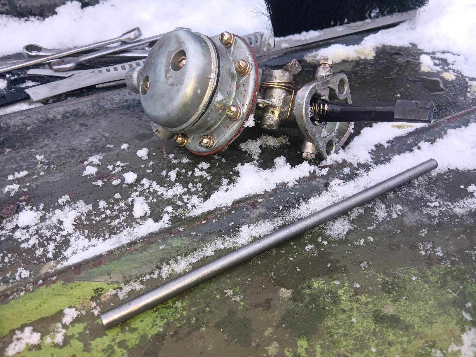

Sain hommattua bensapumpun tähän, kun halpa sähköpumppu joka vieläpä on suoraan akulta vedetty ei pidemmän päälle ole oikein hyvä vaihtoehto.
Auton oma pumppu oli edellisen omistajan toimesta irroitettu ja pumpun aukko oli tukittu peltilevyllä. Toivoin että olisi ollut kun laittaa vaan uuden pumpun paikalleen mutta eihän se lähtenyt toimimaan kuin käsivivulla.
Vähän aavistelinkin, että ei tule onnistumaan helposti ja tein bensaputketkin nopeasti kyhäten ylipitkiksi.
Öljyntäyttötorven kun irrotti niin pääsi näkemään sen mitä vähän arvelinkin, että pumpun käyttötankohan sieltä puuttuu, pumppua asennettaessa kokeilin kyllä aukosta sormella ettei tunnu mitään mutta arvelin etten vain ylettänyt. Tankohan on aika pitkä ja pystyasennossa että tuskinpa se olisi mitään haitannut vaikka olisi antanut se vapaasti siellä pomppia, tai olisi nyt edes laitettu talteen, josta sen vielä löytää, kun tallessa oli vain pumpun yläosa.
Meinasin että teen itse siihen oikeanmittaisen tangon mutta jotta tankoa saa mallattua paikalleen niin täytyi pumppu vielä irroittaa.
Ja pumppuhan asennettaessakin ahdisti hieman pinnapulteista mutta meni kevyellä naputtelulla paikalleen, vaan irtihän se ei vasaran kanssa naputtaen lähtenyt ehjänä. Ehkä se sähköpumppu saa sitten riittää joksikin ajaksi mutta pitäisiköhän sille nyt laittaa edes sähköt tulemaan virtalukon takaa.

Vuodenvaihteessa sainkin uuden pumpun ostettua, niin pääsi tässäkin eteenpäin. Nyt otin viilan heti käteen kun vähän piti tässäkin pultinreikiä väljentää. Netistä löydetty käyttötangon pituus osoittautui reippaasti liian pitkäksi, hyvä niinpäin. Uazin kammella saa jotenkuten konetta pyöritettyä niin katsoin missä kohtaa tanko on korkeimmillaan ja lyhensin sitten tangon sellaiseksi että vähän jää pumpun käpälään kuitenkin varaa nousta ettei vaan väännätä pumppua rikki.
En löytänyt netistä mitään ohjetta, että onko tuo hyvä vai pitäisikö tangon olla vähän lyhempi. No tein kyllä toisen tangon varuiksi vähän lyhyemmäksi jos alkaa vaikka kaasari tulvia niin vaihtaa sen paikalle.
Tuo tankokin pehmeää automaattiterästä että voihan olla että sekin lähtee kulumaan? En ole ladan tankoja hypistellyt niin en osaa sanoa että onko ne kuinka kovia.
