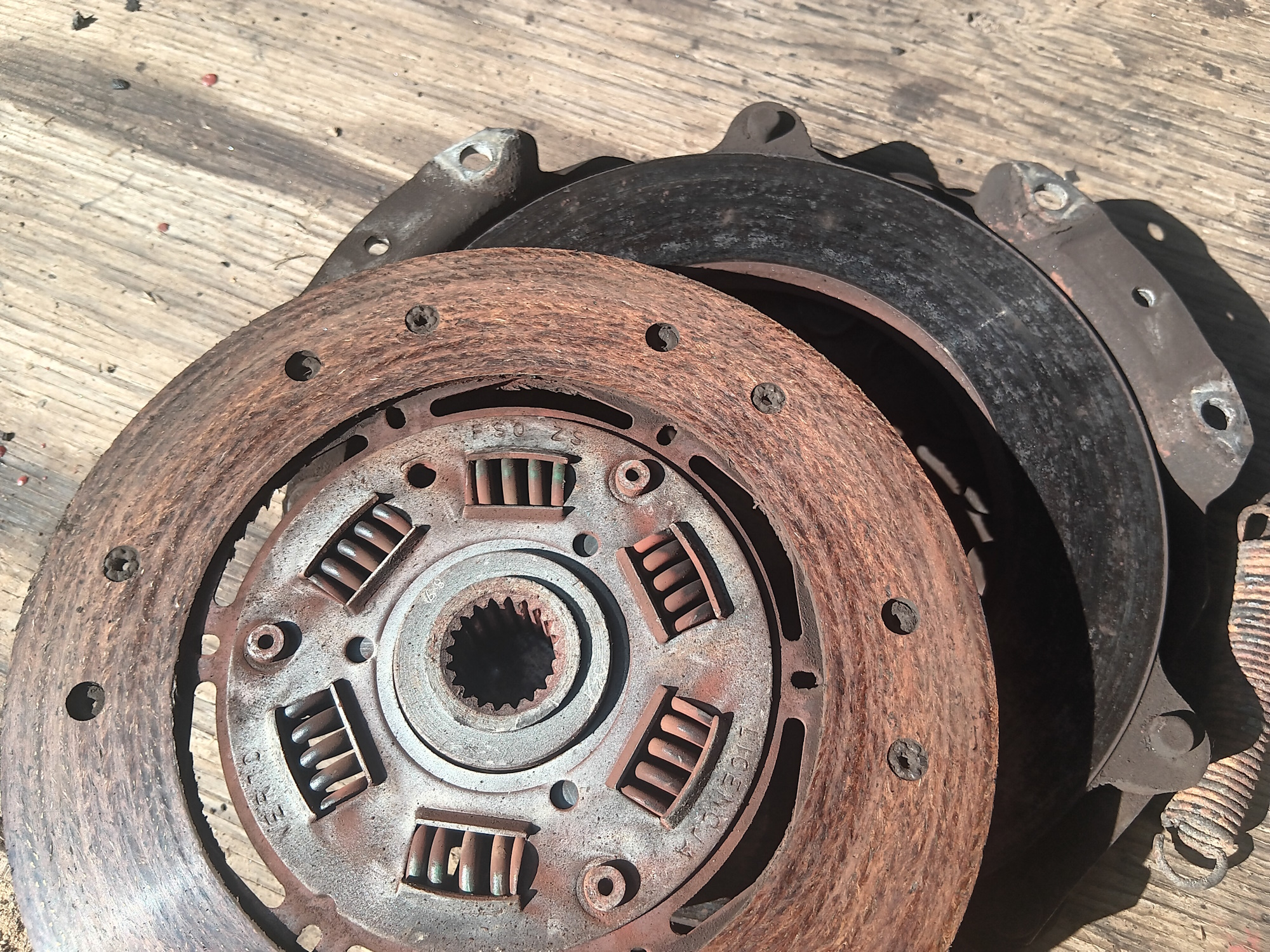

Kytkinlevyn vaihto lähes ongelmitta suoritettu. Olikin levy jo ihan loppuun kulunut minkä kyllä arvasi. Ladan kytkinlevy käy paikalleen. Asetelma näytti niin hyvältä niin sitä ei vaihdettu mutta vertaitiin sitäkin Sachsin asetelmaan niin näytti sen verta samalle että luultavasti kävisi paikalleen.
Startin pultit oli vähän ahtaammassa paikassa mutta kyllä niihinkin käsiksi pääsi. Laatikon pulteista en tiedä kun en niiden irrotukseen osallistunut.
Keskikonsoliakaan ei tarvinnut irroittaa eikä pakoputkea.

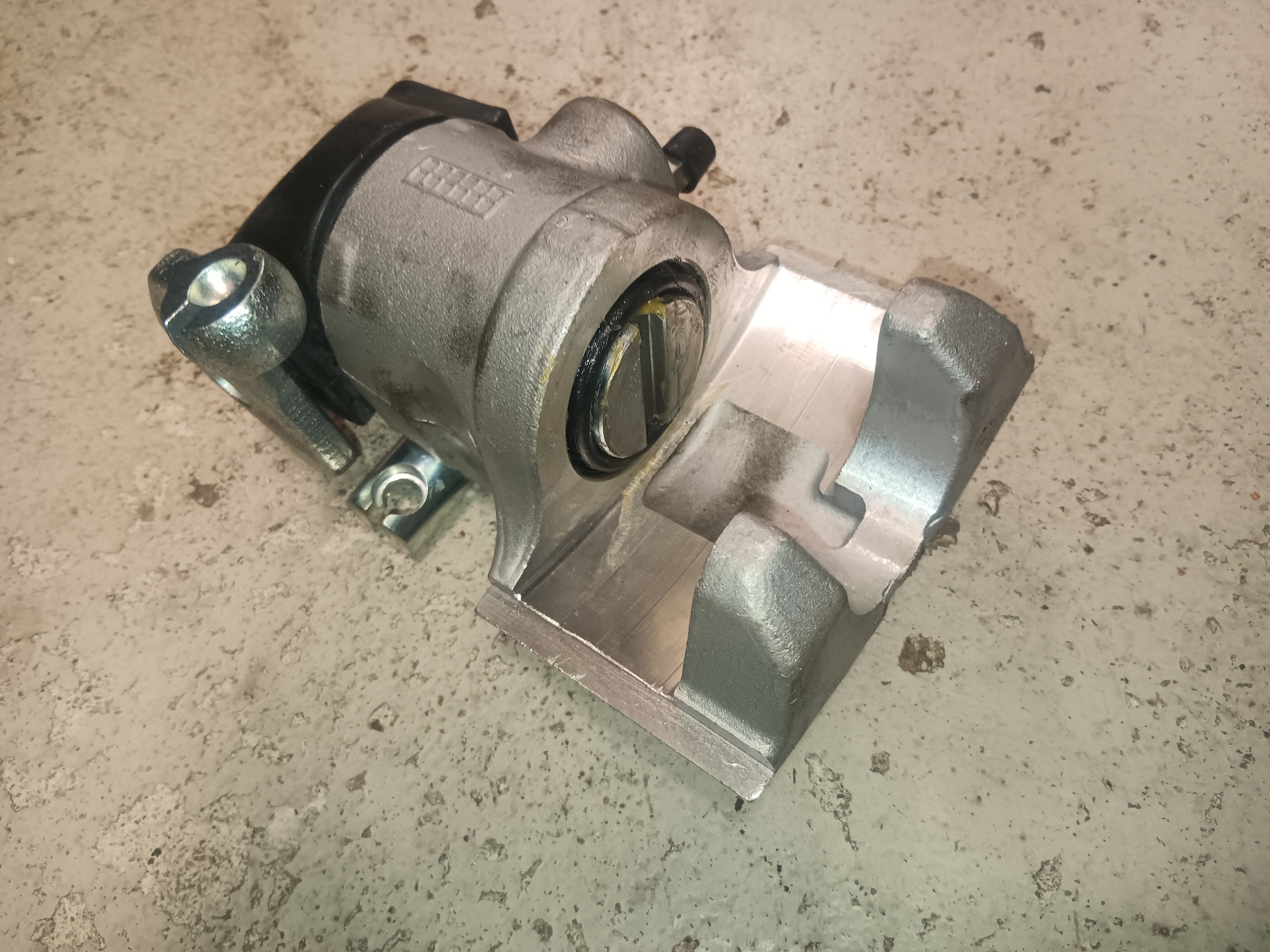

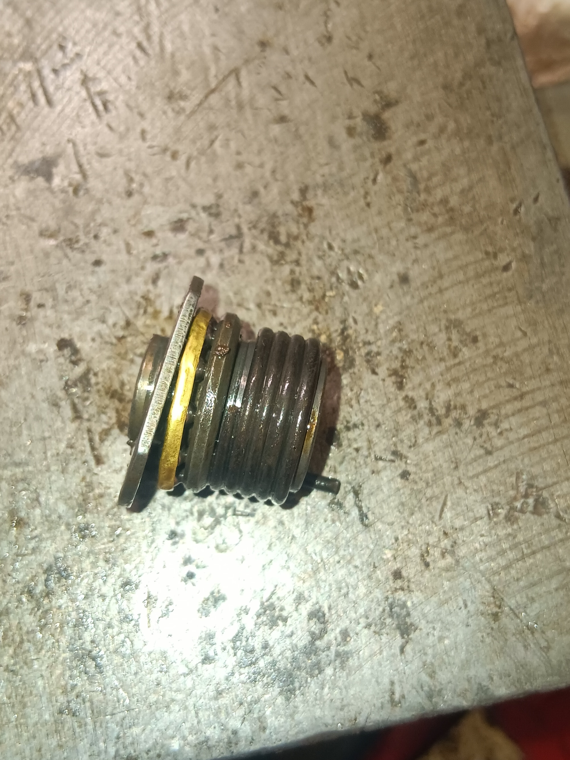

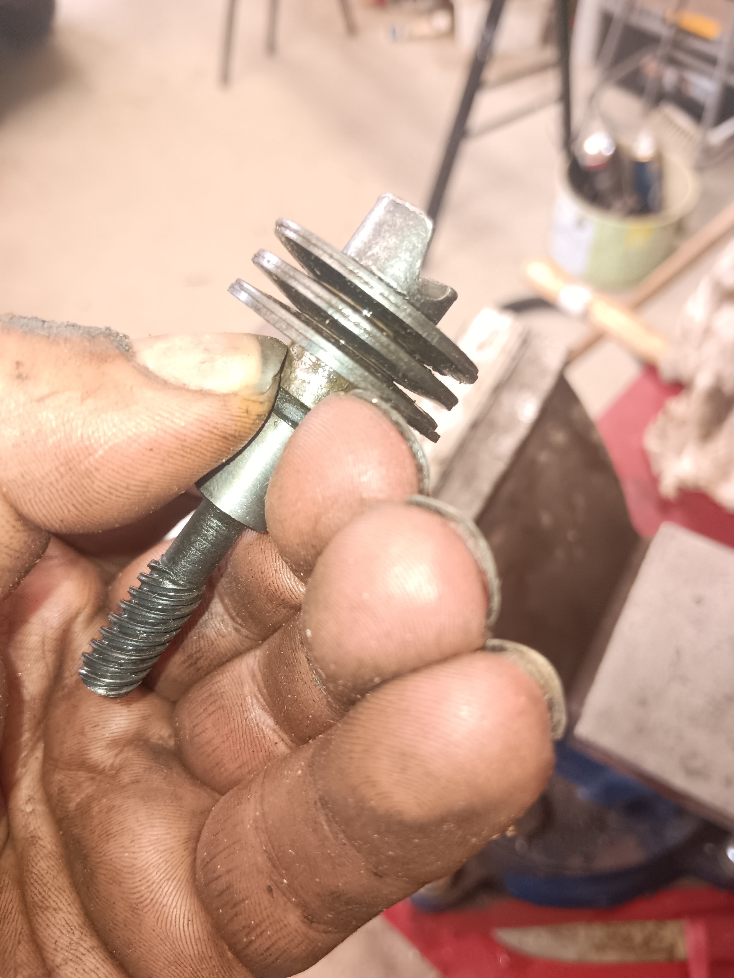

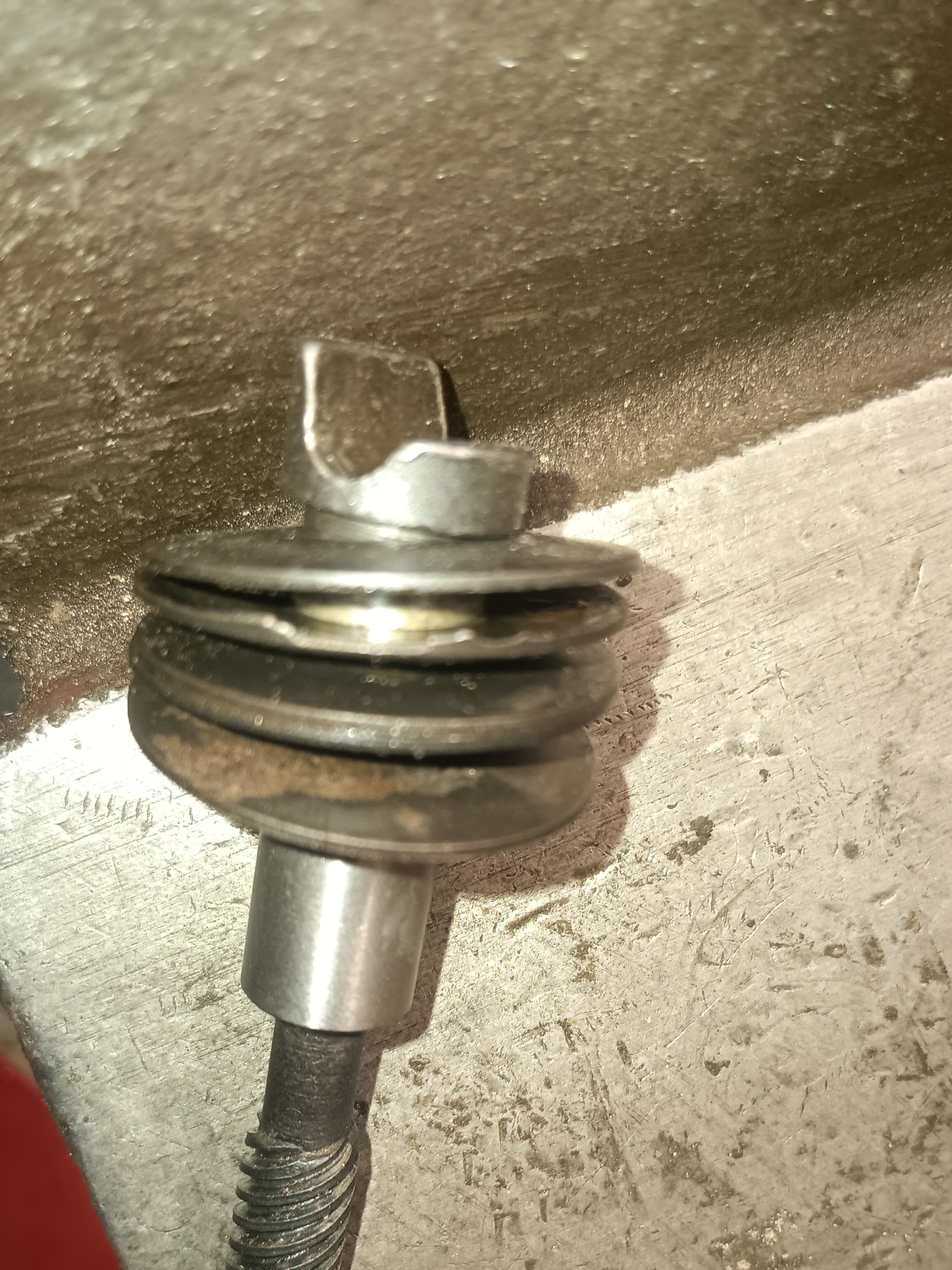

Oikeanpuolen käsijarrua en saanut pitämään vaikka jarrusatulan purinkin. Mitenkään kovin monimutkainen rakenne ei ollut eikä selvää syytä löytynyt mutta luultavasti bellewille-jouset on vanhuuttaan kuoleentuneet ja puuttuihan yhden reunasta vähän palaakin.
Männän sisällä oli tuollainen mötikkä jossa joku jousi ja kuulalaakeri, nekin näytti ihan ehjiltä.
Menin sitten ottamaan vikalistan ja muuta sanomista ei tullut paitsi tuo käsijarru. Vantaalta olisi löytynyt uusia bellewille-jousia jos olisi halunnut niiden uusimisella vielä yrittää mutta sieltä löytyi myös uusi satula niin laitoin sitten sellaisen paikalleen ja sitten alkoi jarru jo pitämään mutta edelleen oli heittoa 40% eli ei se silläkään ihan priimaksi tullut mutta pysyy sentään jo mäessä paikallaan ja läpäisee katsastuksen.
Loppuun voisi vielä sanoa, kuten kuvastakin näkee että männässä oleva merkkiviiva ilmausnipan puolelle.
