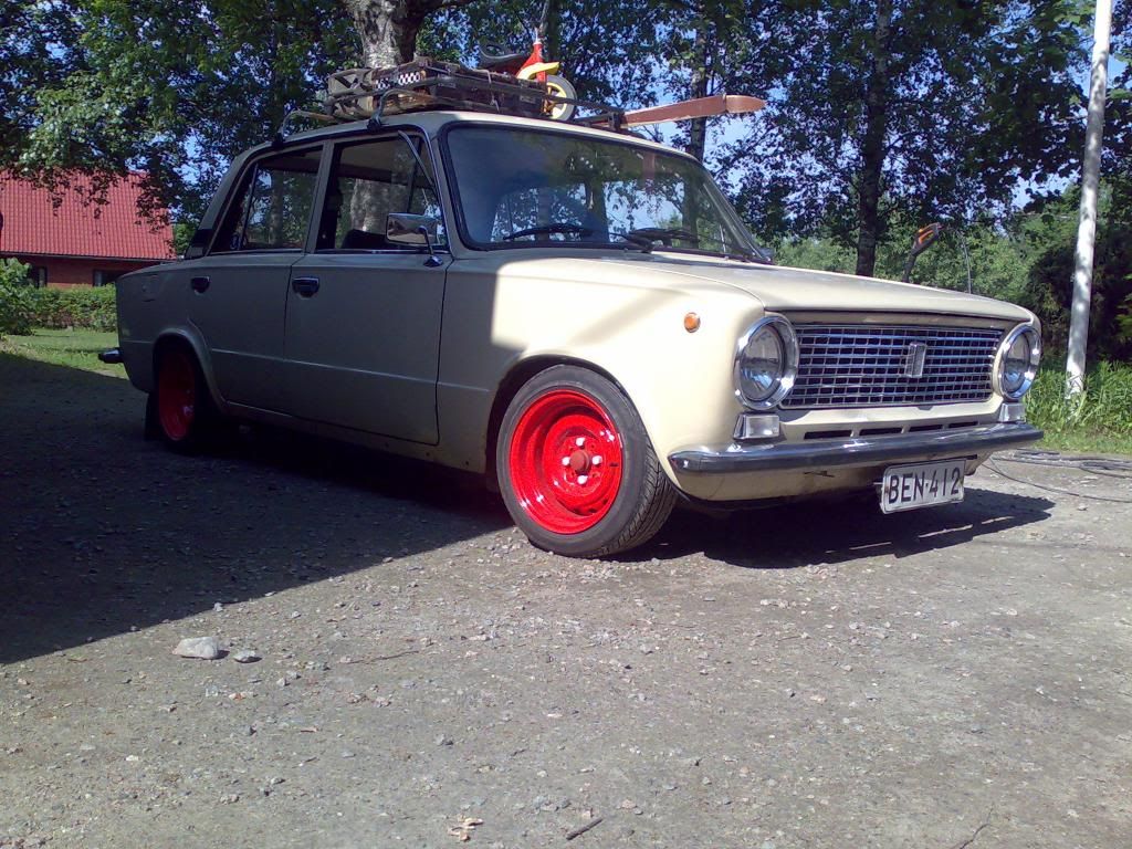

Stuba kirjoitti:Tuossa nyt kuvaa omasta lintasta: http://i194.photobucket.com/albums/z50/ ... 1653c0.jpg
Plaza Sportin -70 mm alustasetti ja 165/55 R13 renkaat 7x13 vanteella. Pohjaanlyöntikumeista sahattu puolet pois.
Vielä kun edestä nappaa kierroksen pois jousista niin sit on valmis... :D Tai sit -90mm jouset eteen. :)
Etujousista lähti yläpäästä kaksi kieppiä pois, nyt alkaa olemaan aika hyvä... :)
Menee nuo eturenkaatkin nyt mukavasti kaarelle ja jouset pysyy vielä paikallaan kun auto ilmassa niin ovat katsastuskelposetkin.
On se kumma kun mikään ei riitä ja pitää jo -70mm jousia alkaa pilkkomaan. :D

veli samara
Viestit: 1102
Liittynyt: 6.5.2009 20:17
Paikkakunta: Etelä-Karjala
Re: Madallus
paljon parempi, puol kiekkaa takanta vielä...

Stuba
Viestit: 196
Liittynyt: 26.9.2011 15:47
Paikkakunta: Mäntsälä
Re: Madallus
Viesti Kirjoittaja Stuba »
veli samara kirjoitti:paljon parempi, puol kiekkaa takanta vielä...
Kyllä sieltäkin saattaa kierros vielä lähteä... Pakoputkea täytyy hipistellä ensin ylöspäin :)
