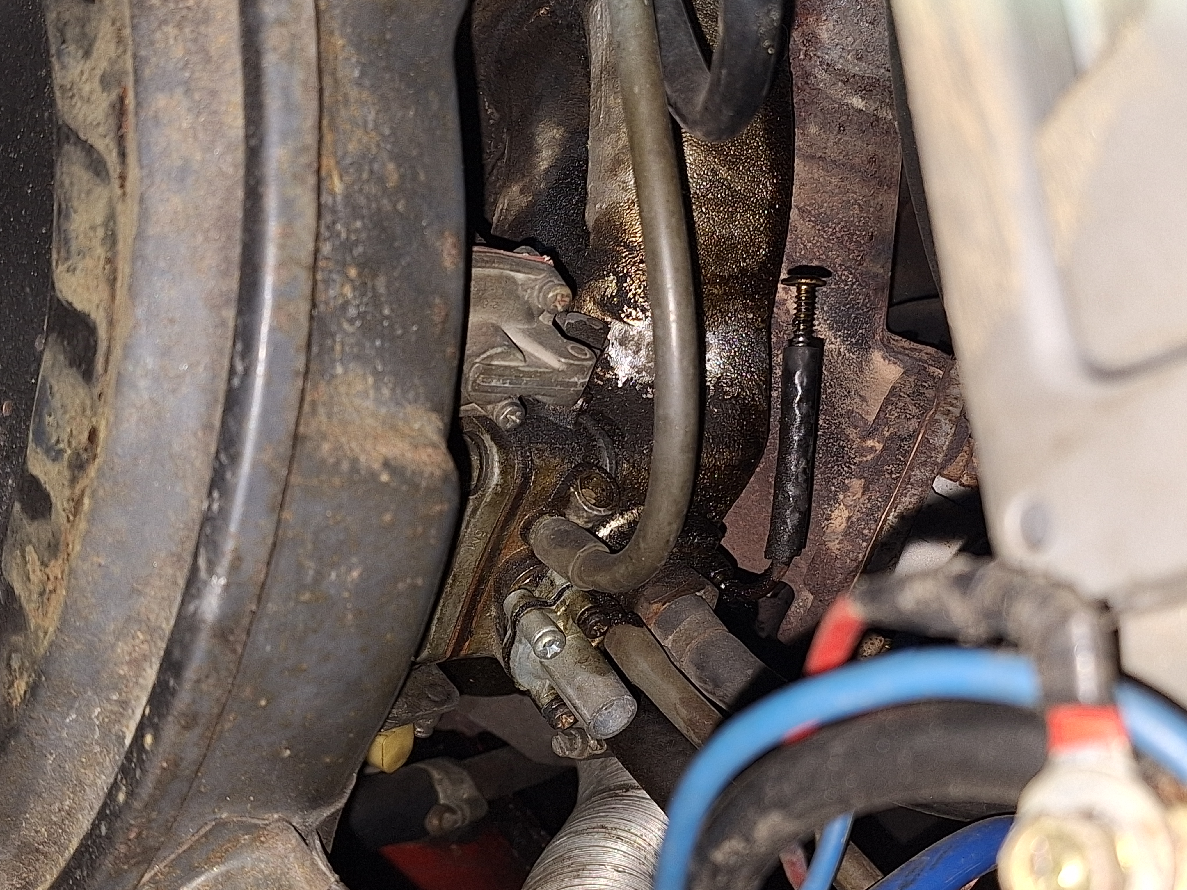

Ja mites tuo kun kokkeilin tyhjäkäyntiä säätää niin ei kierrokset nouse vaikka kuinka säätelee. Kaasutin konneista ei kokemusta ole niin olikohan väärä ruuvi :lol: . Ajattelin kaasarin purkaa ja puhistaa niin saikos näihin joitakin korjaussarjoja/tiivistesarjoja? Ikävästi näyttää kaasarin alta siltä että on jotakin tihkuttanut. Niija mistäs erottaa sen axtecin kaasarin. Varmaa tietoa itsellä ei ole mutta satunnaisten kuvien mukaan itselläni kyseessä on Daaz-Ozon kaasari?

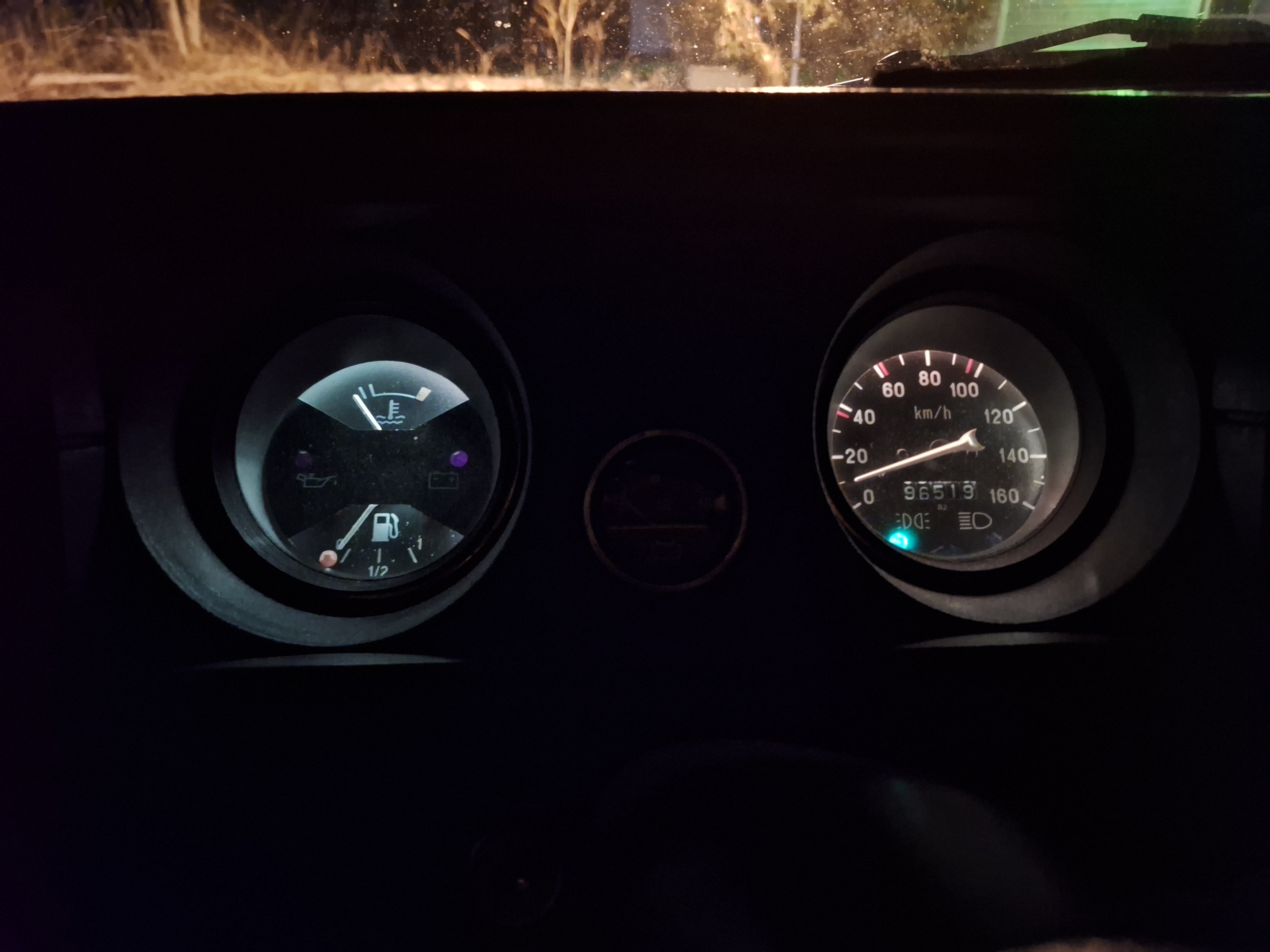

PS: Ja kuuluiskos tuossa volttimittarissa palaa myös taustavalo vai? Liitteenä kuvia..

No itse ainakin pistäisin Kaikki öljyt, ja nesteet vaihtoon+suodattimet...Perän ja vaihteiston öljynvaihto ei ole vaikea tehtävä (toki pitää auton alle päästä kunnolla)...Eli Vaihdelaatikon pohjalevyssä on tyhjennysproppu, ja vaihdelaatikon kuskinpuoleisessa sivussa on täyttöproppu....Ja Peräöljyn vaihto...taka-akselin alaosassa on tyhjennysproppu, ja täyttöproppu on perän takakopassa... Kaasariin saa tiivistesarjoja ainakin seuraavista paikoista Kaasutinexpertti, Freetechnichs....Ja alunperin myös volttimittarissa on taustavalo.

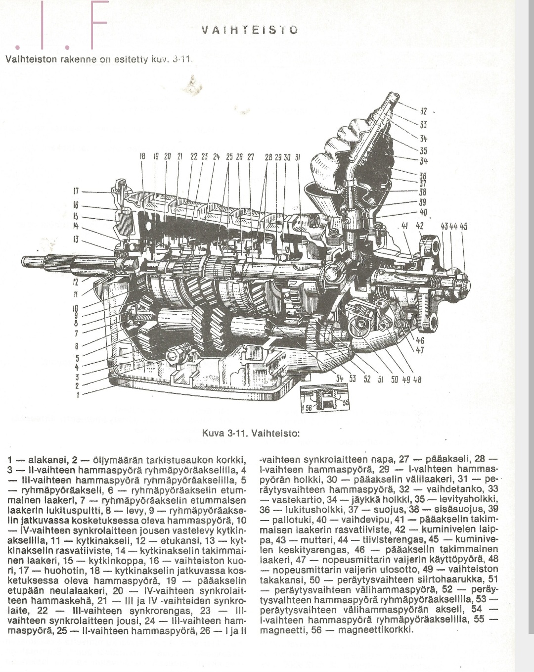

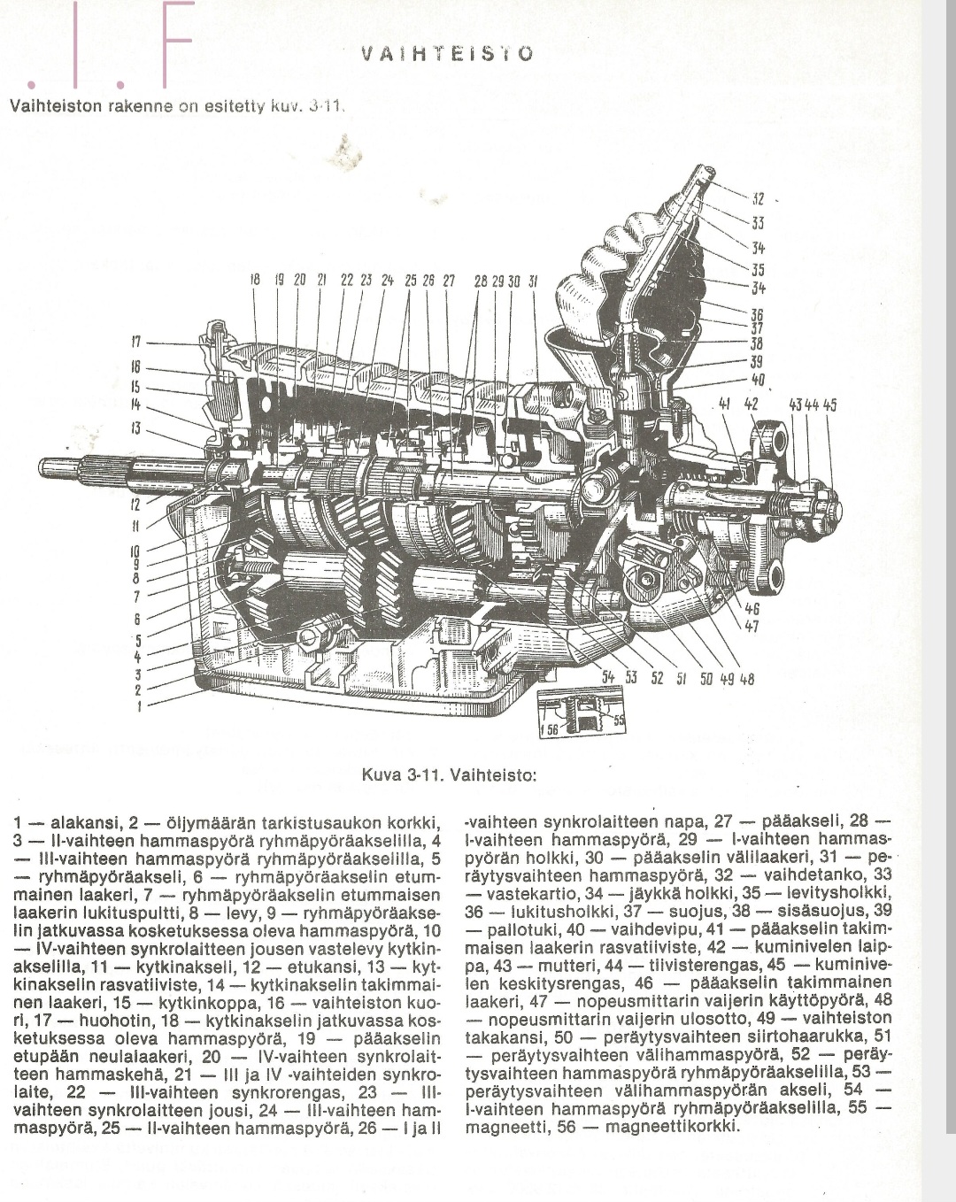

Mjoo. Moottorista sain öljyt tyhjenettyä mutta proppu alkaa olla ehtoon puolella, kuusiokolosta on muodostunut ympyrä :shock: . Pittääpä hommata uus.. Sitten meinasin siirtyä vaihteistoöljyn kimppuun mutta tyhjennysproppua en uskaltanut avata kun täyttöproppua en oikeen löytänyt. Kuskin puolella laatikon kylessä on joku yksinäinen pultti mutta sitä vastaan tulee runko noin 5cm päästä. Kuinkakohan olisi siitä tarkoitus öljyä lisätä jos se edes on oikea proppu? Peräöljyjen kimppuun en vielä kerennyt..
LadaLate
Viestit: 22
Liittynyt: 26.11.2025 21:28
Re: Lada 1500S 1991 "täys"huolto
Viesti Kirjoittaja LadaLate »
Mahtaapi olla oikee proppu se. Ainakin oheisen kuvan mukaan. Milläköhän sinne saa öljyä ruutattua :? Noh pitää kattoo

Viesti Kirjoittaja virtain »
Juu kuvassa numero 2 on se täyttö/tarkastuskorkki, ja numero 56 on se lootan tyhjennys proppu....Itse olen tuohon omaan Ladaani lisännyt vaihdelootaöljyä sillai, että sopiva letku, joka menee siitä täyttö propun reiästä lootaan, niin se siitä sisään, ja sitten sen letkun toiseenpäähän muovisuppilo, ja sitten moottoritilasta kaatelee suppiloon ne vaihdelootaöljyt (eli se letku oltava sen verran pitkä, että ylettää moottoritilasta sinne vaihdelootalle)....Se vaihdelaatikon sivussa oleva täyttö proppu on 17mm avainkannalla oleva.
Nyt kun sinulla on 5-vaihteinen vaihdeloota, niin niiden täyttöön suositellaan lievää ylitäyttöä, eli nosta auton vasen etukulma ylös, jolloin vaihdelootaan on mahdollista laittaa enemmän öljyä, kuin on se tehtaan antama öljymäärä (tämä siis sen 5:tos vaihteen takia).

Eipä mittään....Joo tyhjäkäynti vähän alle 1000, on ihan ok....Sitten jos purkaat kaasarin ihan täysin osiksi, niin laita osat johonkin hyvään järjestykseen, etteivät mene keskenään sekaisin....Ja se itse kaasari/suuttimet kannattaa käyttää Ultraäänipesurissa (Lähtee nimittäin myös pienistä kanavista ym...paskat pois)....Ja hommaa tosiaan siihen kaasariin se huoltosarja, ennenkuin purkaat...Myös tälläinen firma, kuin Ladaexpert (entinen Mansemotors), niin sieltäkin löytyy yhtä sun toista osaa takaveto Ladaan :wink:

Joo.. Kaasari on jo tallin pöyällä oottamassa niin ei konetta kauhian lämpimäksi saa. Kaasaristakin mietin kun tuossa on 2105-1107010 mikä on wikin mukaan tehtaalta tullessaan 1200 ja 1300 koneissa, kun taas 1500 koneessa olisi 2107-1107010. Niin pitäisköhän vaihtaa kerralla koko kaasari vaiko pistää se kuuluisa weberi niin johan tulis tehoja lissää :lol: . Eihän se taida weberi monttaa pollea lisää tuoda mutta olisikohan helpompi sit säätää.. Noh pittää miettiä kun ei meinaa tähän hätään korjaussarjaa tuolle kaasuttimelle saada kun kaasutinexpertti SEKÄ Freetechnichs on lomalla. Ladapowerilla taisi ehkä olla tähän kaasariin korjaussarja mutta kuinkakohan pitkät on sieltä toimitusajat.. Noh ootellessa ruurvailee suodattimia ja pittää noita sähköjäkin katella. Ihme sätöksiä on ja rosvoliittimiä siellä sun täällä.
