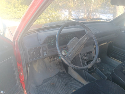

Sisusta homeessa mutta näyttää kaikinpuolin ehjältä. Ovissa ruostetta ja kylkilistat repsottaa, muuten yllättävänkin siisti maalipinnaltaan.

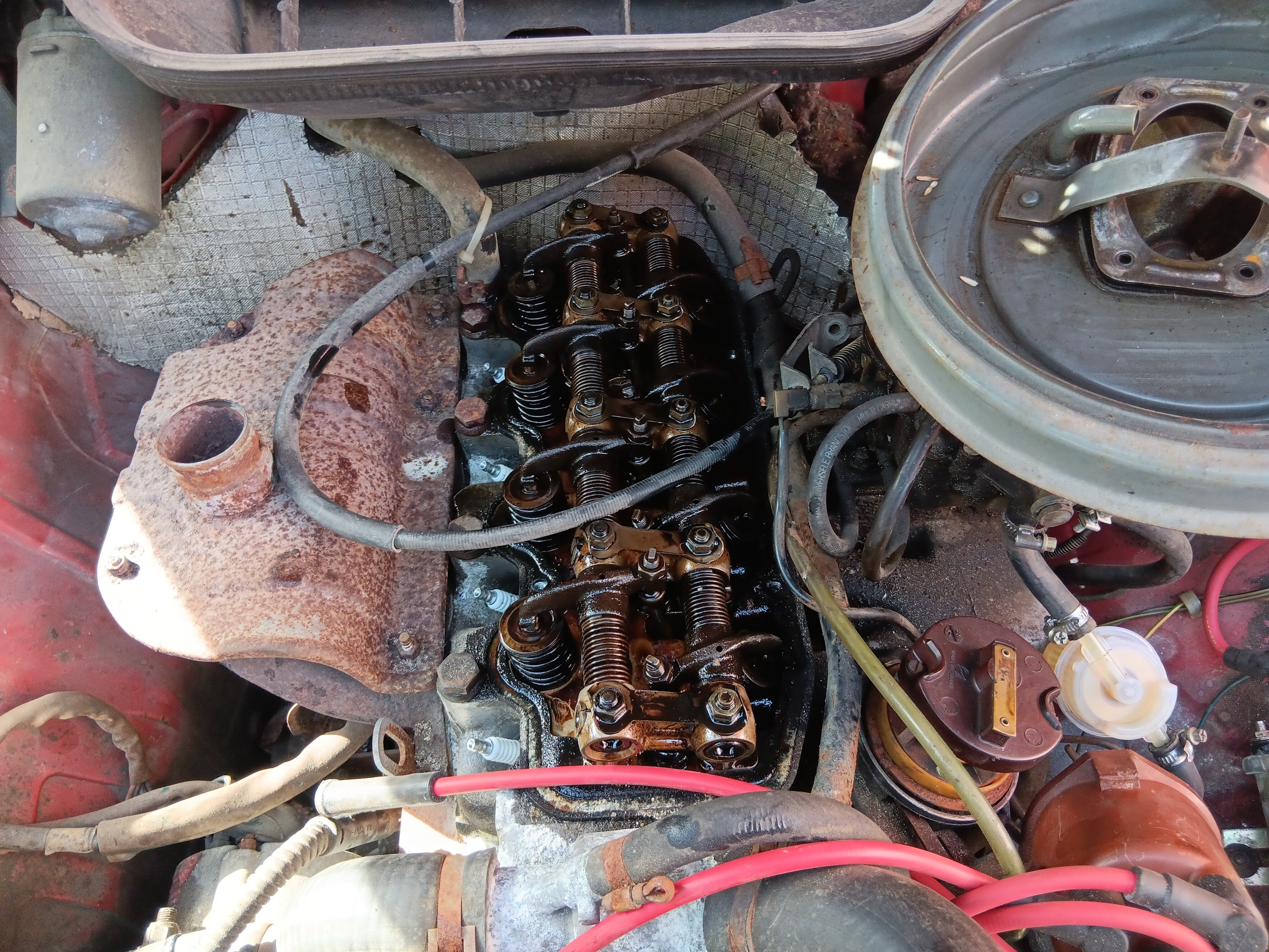

Venttiilinsäätö tuli tarkastettua, kaikki oli säädöissään eli imu 0,2 ja pako 0,25.

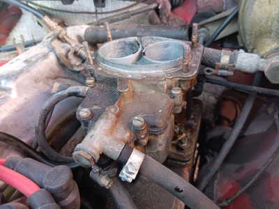

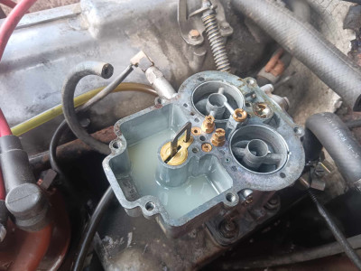

Kaveri putsas kaasarin ja uudelleen kun laitettiin paikalleen ja vähän aikaa haettiin säätöjä niin huomattiin että bensapinta on liian matalalla ja siitä johtuu tuo puutuminen hetken ajelun jälkeen. Eka vaihdettiin vähän summanmutikassa bensapumppu, kun arveltiin että voisi johtua siitä. Ladan pumppu käy paikalleen ja saa samalla käsilipsuttimenkin niin kannatti jo senkin takia vaihtaa. No se ei käyntiin auttanut niin nostettiin silmämääräisesti bensapintaa ja sitten alkoi toimia entistä paremmin eikä enää hyytynyt bensan vähyyteen. Jotain törkyä irtoaa tankista kun kohokammion bensa oli valkoista ja suodatinkin valkoisen töhnän peitossa. Nyt laitettiin hetkeksi imemään kanisterista puhdasta bensaa.
Tuossa kuvassa näkee taas miten vaikeaa on tehdä säätöjä ladaan verrattuna. Kaasarin säätöruuvit on venakopan puolella ja niihinhän ei taida käsiksi päästä jos ilmansuodatinkotelo on paikallaan.

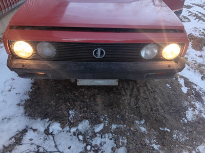

Nyt sain vilkutkin pelaamaan, kun tarpeeksi suihkutti viiksipakettiin wd:tä. Ensin tietty purin mittariston taas irti ja käpälöin releitä. Mutta opinpa sen, että se aiemmin esillä ollut rele olikin hätävilkkujen rele ja vasta syvemmällä mittariston takana oli vilkkujen rele mutta eipä niissä mitään vikaa ollut, mutta on joku aiemmin jo vaihtanut vilkkureleen virtajohtoon abikon, että jotain vilkkuongelmaa on ennenkin ollut.
Sitten tuli vielä kokeiltua ladan viiksipakettia, sehän on muilta liittimiltään erilainen mutta vilkkujen liitin on sama eli sillä pystyi kokeilemaan että vika todellakin on viiksipaketissa ja sitten kun tarpeeksi ruikki wd:tä niin alkoi toimia.
