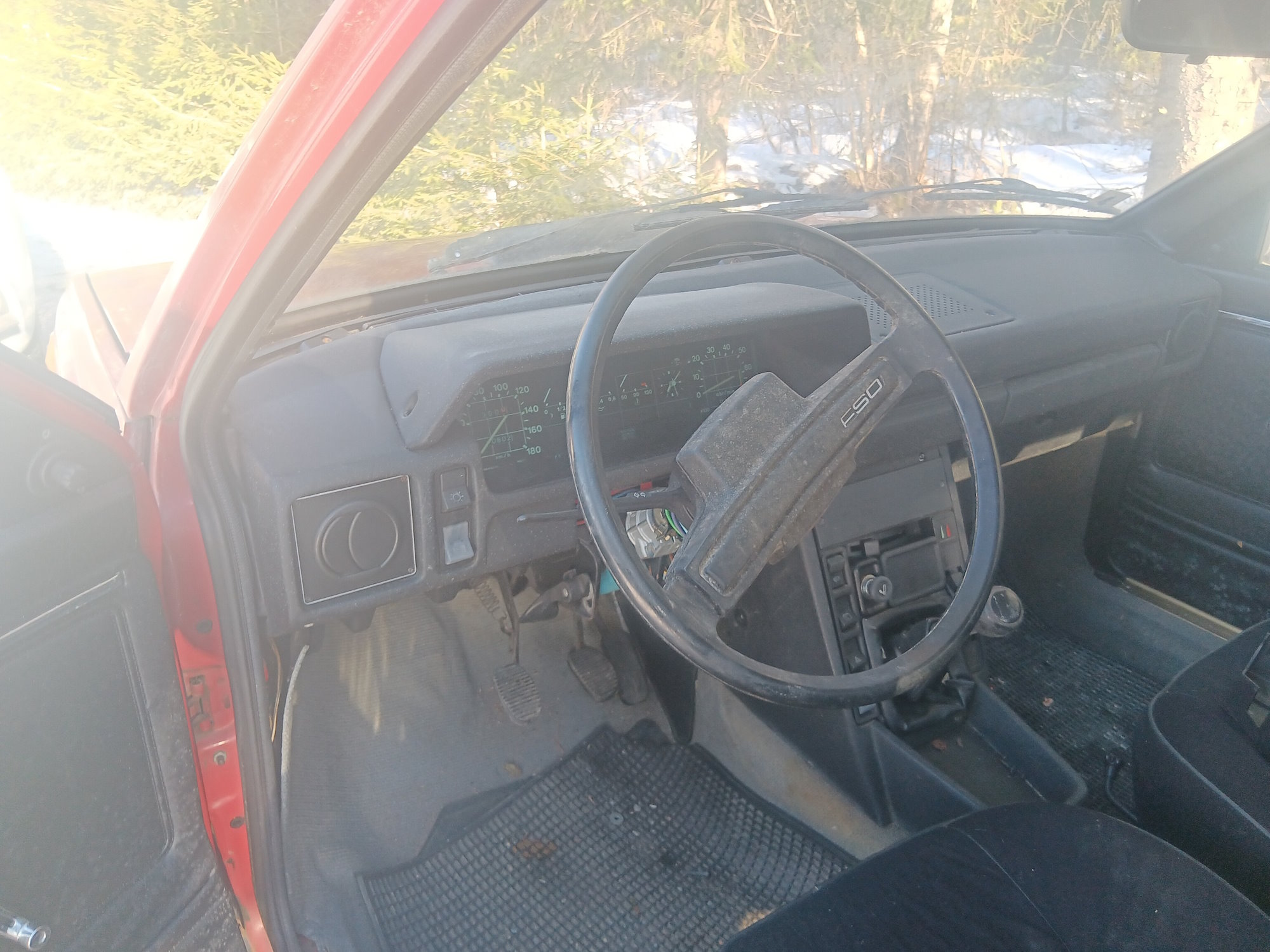

FSO Polonez 1.5 SLE -1988
Ei ei ei, en taas tajua mikä pahuksen kuume iski, mutta Puolan kurjimus tuli jokin aika sitten ostettua. Paperit vielä tekemättä, joten en vielä tiedä kuin että näyttää ehjältä ja on väriltään punainen. 70802km matkamittarissa, joko ekalla tai tokalla kierroksella.
No kokeiltaessa ei tullut kipinää, mutta nyt toisella sytkäboksilla alkoi toimimaan. Sitä ennen vaihtelin varulta tulpanjohdot ja puolan.
Jarrupääsylinteri jumissa mutta Ladan pääsylinterin kuulemma pitäisi käydä suoraan, kun sellaisia helpommin saatavilla.
Sisusta homeessa mutta näyttää kaikinpuolin ehjältä. Ovissa ruostetta ja kylkilistat repsottaa, muuten yllättävänkin siisti maalipinnaltaan.
Jakohihnan ja joitain moottorin tiivisteitä ostin, kun on seissyt ties kuinka kauan ilmeisesti kuitenkin sisätiloissa kun ei ole haalistunut.
edit: ensirekisteröintipäivä on 21.1.1988 mutta auto on varusteista päätellen ilmeisesti 1987 vuosimallia.
