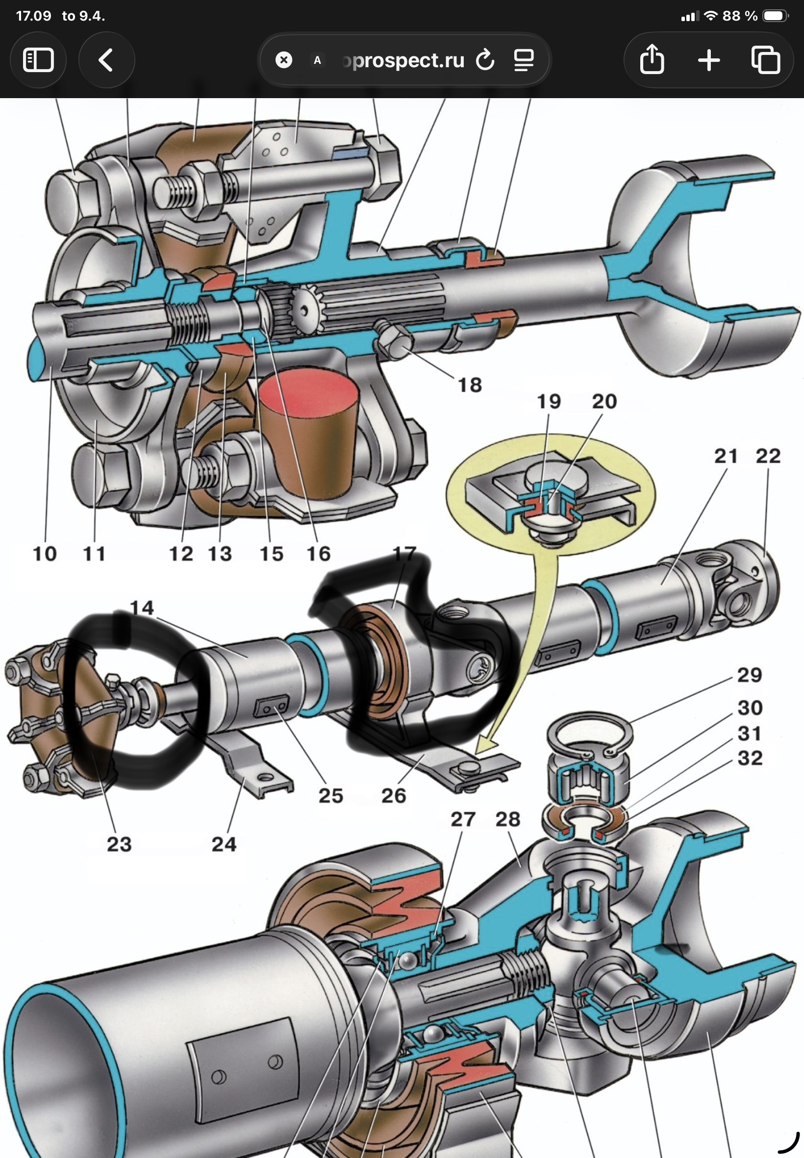

Hitto että jälleen aivojen piti sammua.
Kardaanin ristinivelet ja kumilaakeri piti vaihtaa.vaan enpäs nyt muista enään.että kummin päin mun kardaani oli.siis oliko ne hitsatut painot ns.peräkkäin,vai eri puolilla toisiinsa nähden.
Mutta sen kumilaakerin haarukkoineen jätin vielä irrottamatta.
Eli tarttee viedä vissii tammerdieseliin tasapainotukseen..
Pistin kuvan,noi ympyröidyt on vielä koskemattomina.
Vain ristinivelet otettu pois.
Välillä kyllä turhauttaa,kun pitää tehä kaikki kantapään kautta

Periaatteessa voit vain kasata ja kokeilla tuntuuko täristävän, jos ei niin ok. Mutta jos niin sitten vain pyöräytät sen puoli kierrosta.
Niin ja joskus olen ihan vesiletku klemmarilla onnistunut painottamaan kardaanin.

nii ja sitten kun huomaa kannatinlaakerin kumessa "hiusmurtumia" niin ei kannata sipasta vähäänkää silikoonia yms kumiliimaa siihen,menee helposti jäykäksi se kumi ja sitten...
nimimerkillä: pikkuisen vain sipaisin
