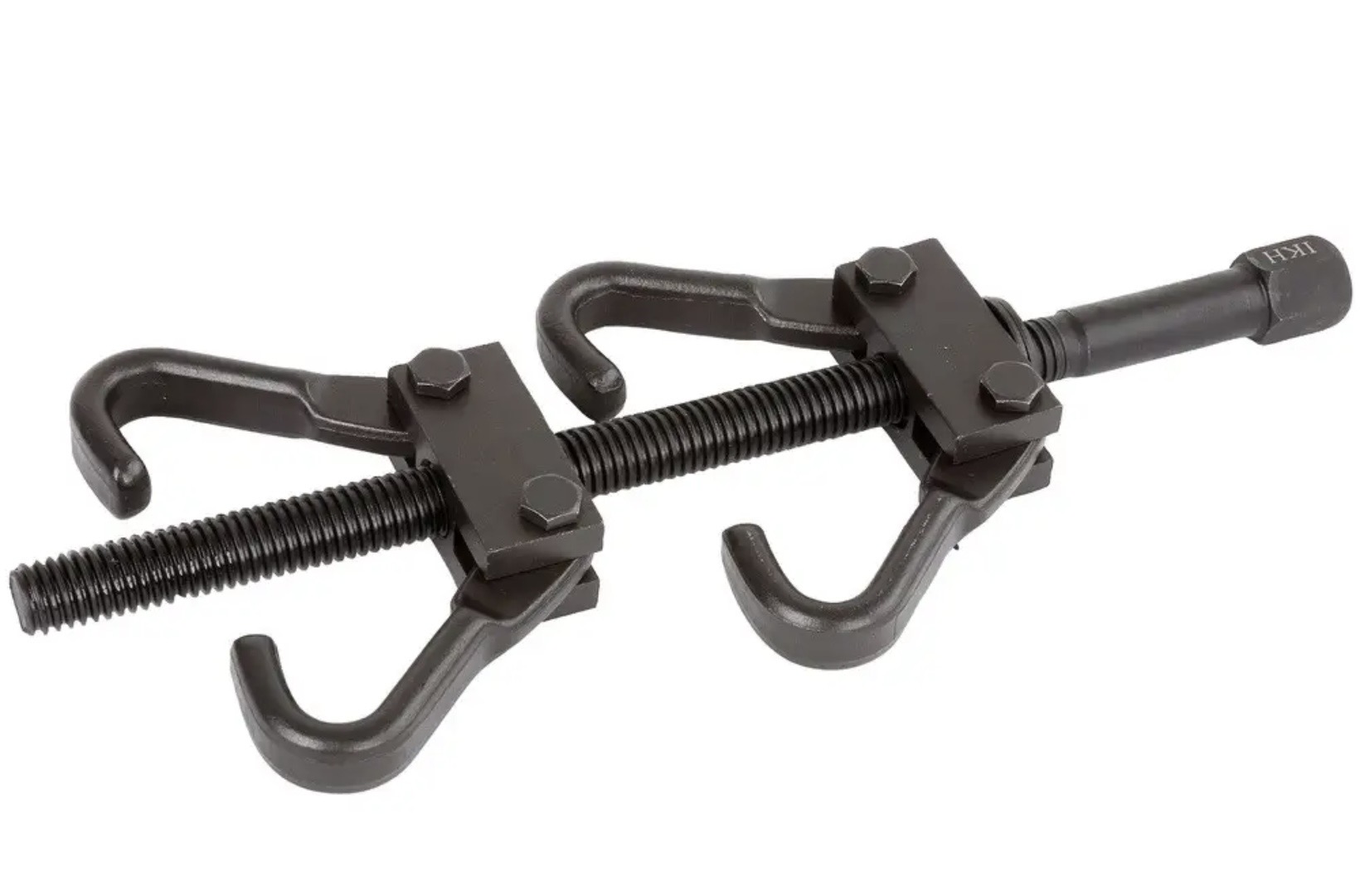

Onko tietoo tai kokemusta tämmösestä jousipuristimesta?toimiiko larpan jousissa? Vai kannattaako suoraan hommata ne lautasmallit?

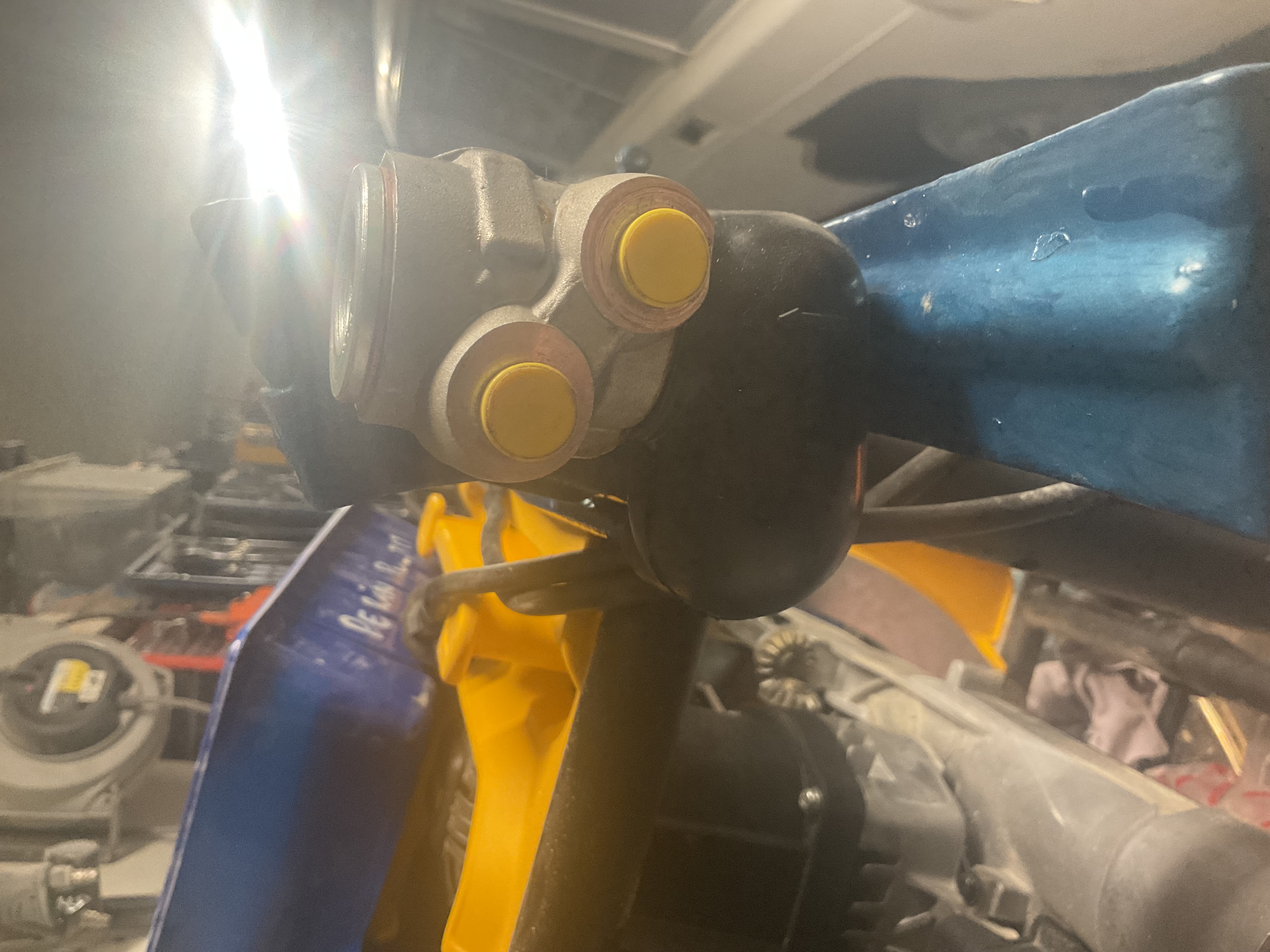

Nyt olen jarrujen ja alusatan kimpussa,mulla on pikku muistikatko.
Kumpaan reikään laitetaan jarrusylinteriltä tuleva pitkä jarruputki kiinni,takana olevaan paineensäätimeen? Kuvan alempaan vai ylempään?
Jotenkin tuntuisi että alempaan.ja siitä ylempää lähtisi takajarruihin🤔
Olenko väärässä?
