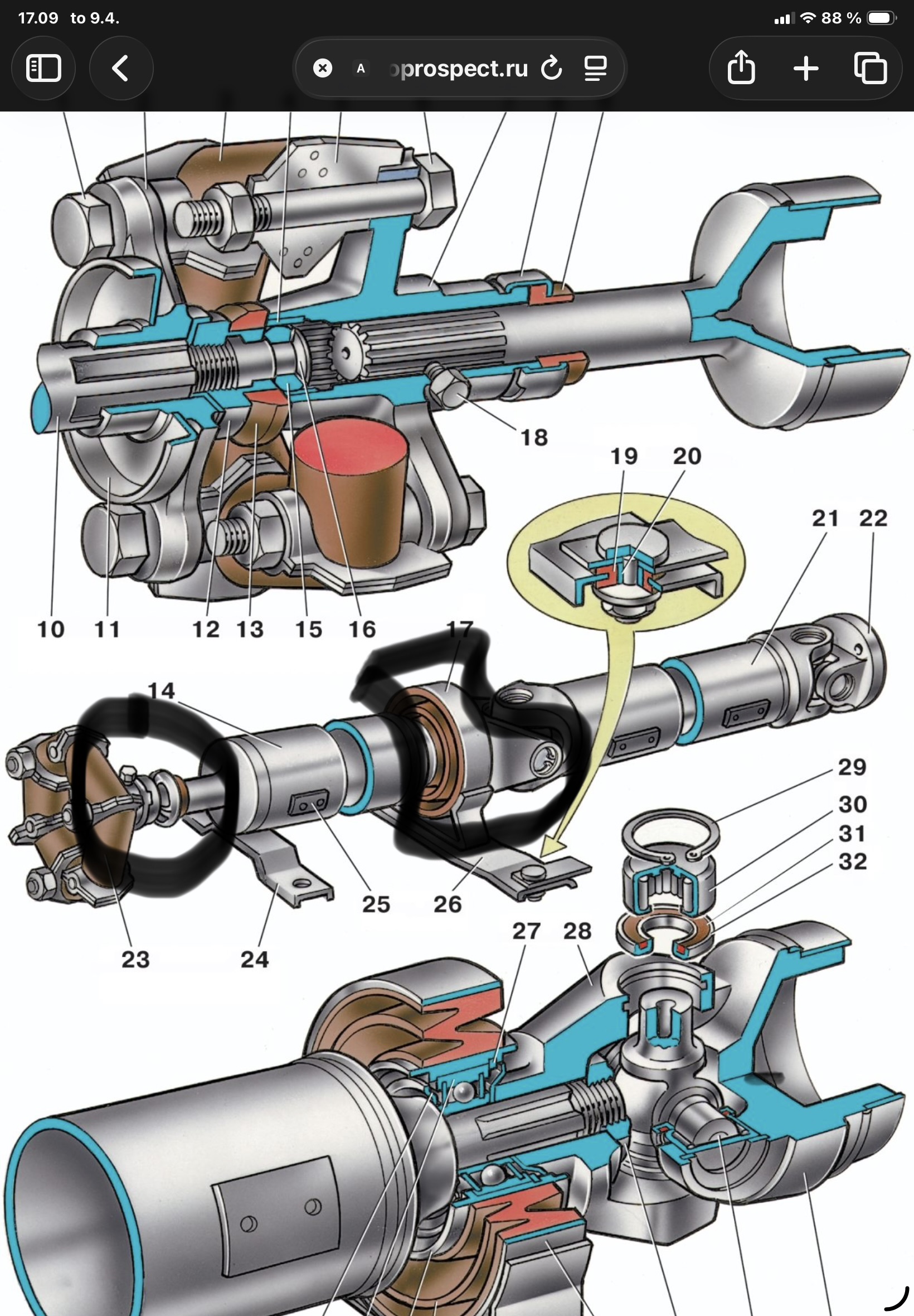

Kardaanin ristinivelet ja kumilaakeri piti vaihtaa.vaan enpäs nyt muista enään.että kummin päin mun kardaani oli.siis oliko ne hitsatut painot ns.peräkkäin,vai eri puolilla toisiinsa nähden.
Mutta sen kumilaakerin haarukkoineen jätin vielä irrottamatta.
Eli tarttee viedä vissii tammerdieseliin tasapainotukseen..
Pistin kuvan,noi ympyröidyt on vielä koskemattomina.
Vain ristinivelet otettu pois.
Välillä kyllä turhauttaa,kun pitää tehä kaikki kantapään kautta

Periaatteessa voit vain kasata ja kokeilla tuntuuko täristävän, jos ei niin ok. Mutta jos niin sitten vain pyöräytät sen puoli kierrosta.
Niin ja joskus olen ihan vesiletku klemmarilla onnistunut painottamaan kardaanin.

nii ja sitten kun huomaa kannatinlaakerin kumessa "hiusmurtumia" niin ei kannata sipasta vähäänkää silikoonia yms kumiliimaa siihen,menee helposti jäykäksi se kumi ja sitten...
nimimerkillä: pikkuisen vain sipaisin

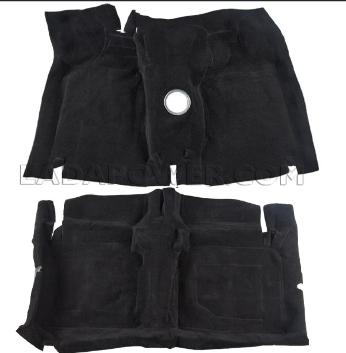

Hieman edistystä…oon ettiskelly lattiamattoa farkkuun…ei niinku meinaa löytyä. Ei ladapowerilta,eikä oikein puretuistakaan..löytyskö tätä kautta? Ei sitä kumista versioo,vaan 2osainen karvalanka….
Värillä ei väliä,kunhan ois ehjä

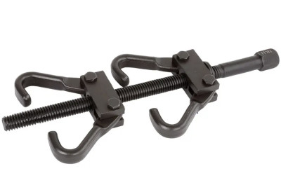

Onko tietoo tai kokemusta tämmösestä jousipuristimesta?toimiiko larpan jousissa? Vai kannattaako suoraan hommata ne lautasmallit?

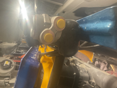

Nyt olen jarrujen ja alusatan kimpussa,mulla on pikku muistikatko.
Kumpaan reikään laitetaan jarrusylinteriltä tuleva pitkä jarruputki kiinni,takana olevaan paineensäätimeen? Kuvan alempaan vai ylempään?
Jotenkin tuntuisi että alempaan.ja siitä ylempää lähtisi takajarruihin
Olenko väärässä?
Olenko väärässä?
