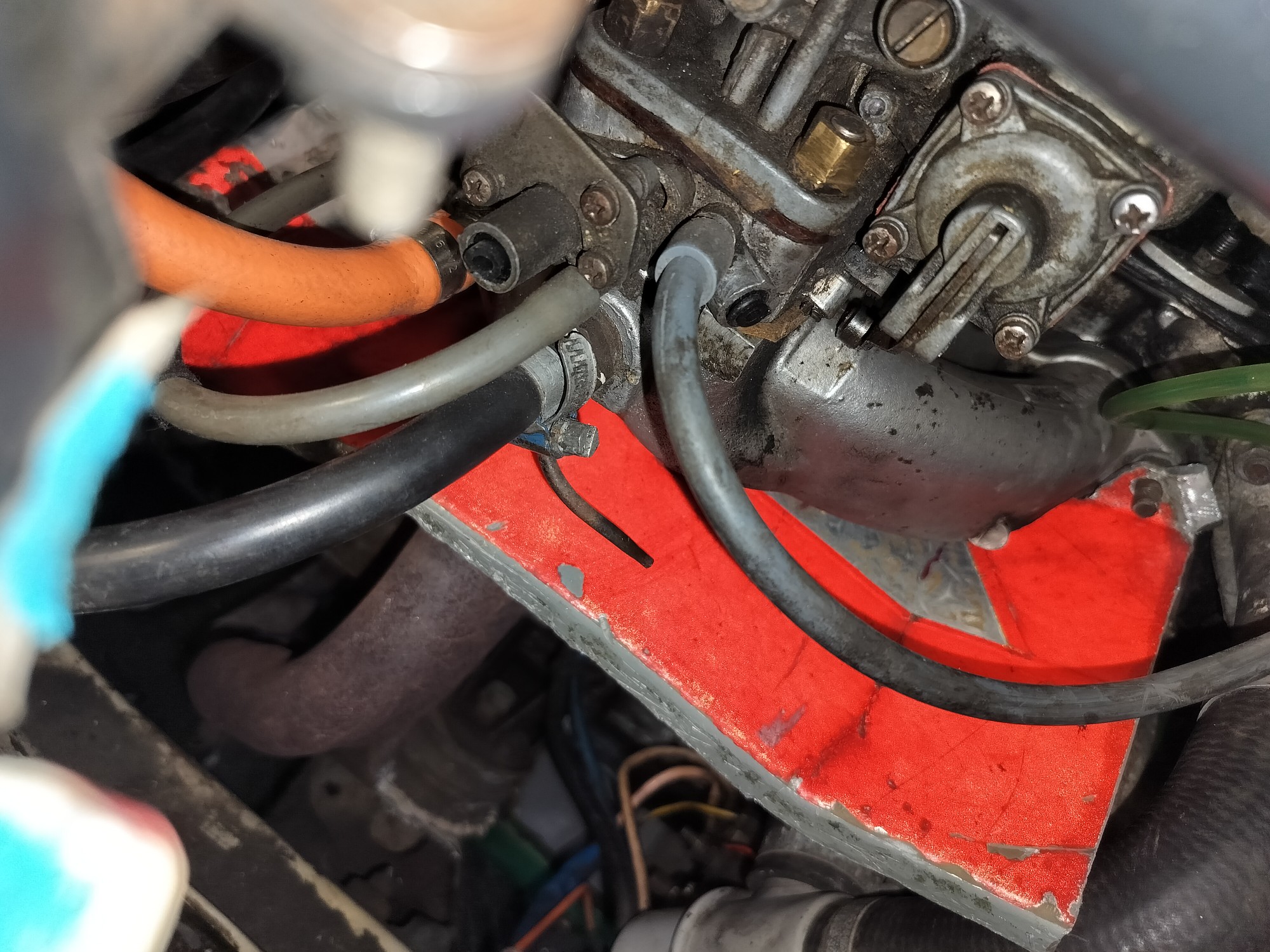

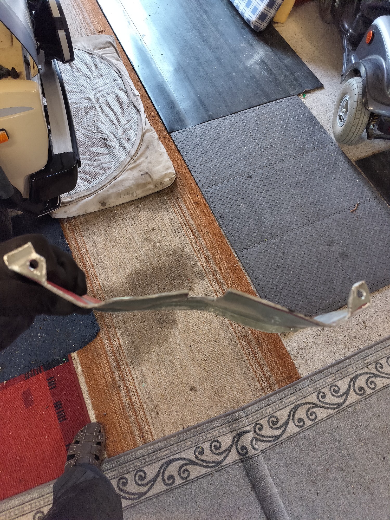

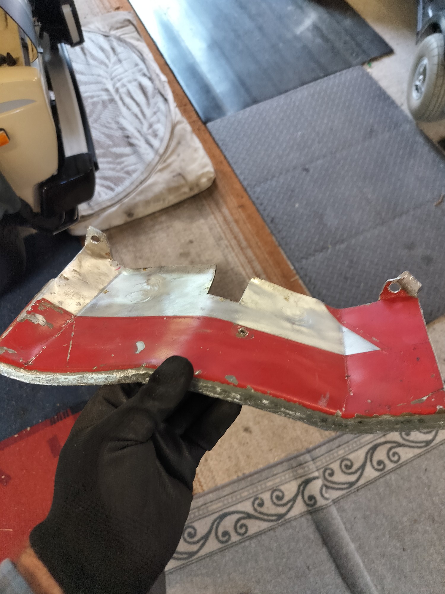

Morot!
Mulla on ollut kans n15 min koneen seisottua hiukan pidempi startti ja kaasua pitänyt painaa kun starttaa.
Mietin että kaasutin varmaan kuumuu / kiehuu kuuman pakosarjanpäällä ja tekee siksi näitä "oikkuja"
Tein sitten lämpökilven vanhasta kärkikolmiosta joka on n.2-3 mm alumiiniä.
Se menee imuopakosarjanväliin kun taittelee jä vähän loveaa .
En oo vielä kerennyt ajaa ja kattoo auttaako mitään.
Re: Käynnistyy huonosti lämpimänä
Samantyylinen pelti on leikkiautoonkin alumiinista sarjojen väliin taivuteltu, apua on jonkin verran mutta ei aivan täysin kiehumista poistanut, vähensi kyllä mutta rata-ajo vähän kuumempaa kuin normaali ajo.

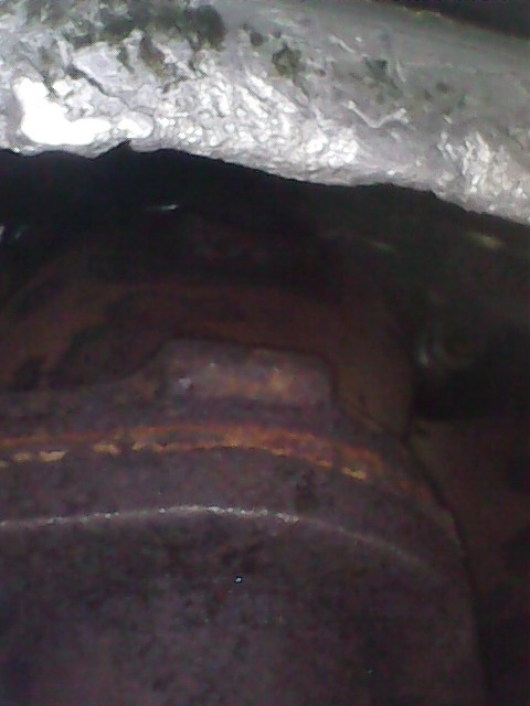

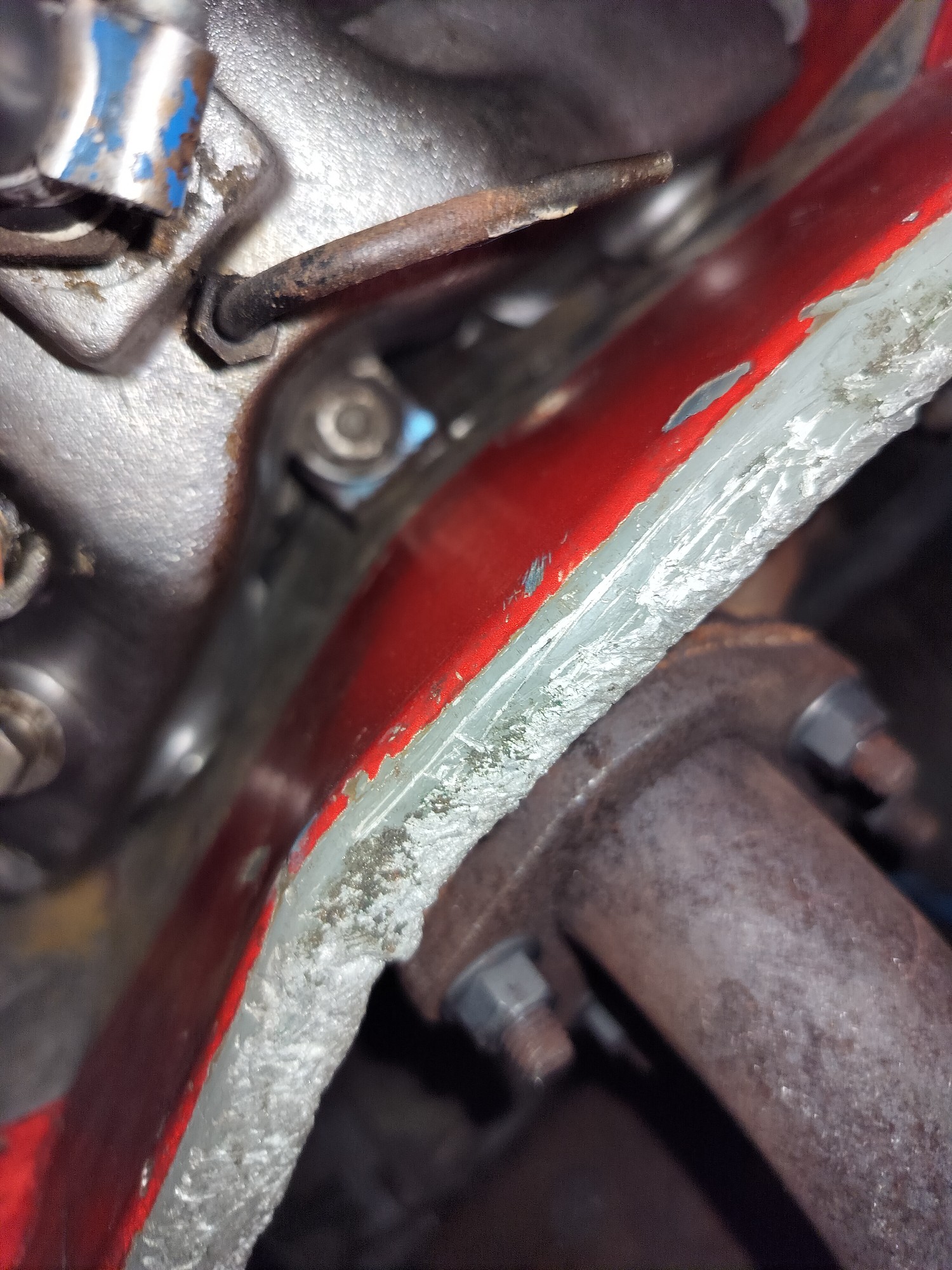

Pitäs tuolla endeskooppi kameralla tai jollaki kattoo että toi pelti ois hienosti irti kuumasta,voip olla että se nojaa pakosarjaan jolloin se voi huonontaakkin,sen kun sais irti molemmista niin ois hyvä.
Hyvä että ihmiset testaa näitä tiijä vaikka ladaa voi parantaa vielä vaikka aika loppuun asti hiottu tegnologia näissä jo on....
Kuuma vesihän tuolla imusarjassa kiertää vai jäähyttääkö tuo vesi kun on kuitenkin viileempää tuo 90 asteinen vesi vs 300 asteinen pakosarja alapuolella?
Pitäs kokeilla "suonipuristinta" tohon vesikierton letkuun.
Sit ois toinenkin juttu, tuo kampiakselin stefa tiputtaa teelusikallisen ölöjyä omatekoiselle umpinaiselle pohjapanssarille kun käy 10 km lenkin heittämässä ,hyvä kaukalohan se on mutta ei sitä pitäs tiputella yhtään hihnapyörän välistä. Eli syyläriä ja ritilää pois ja iso avain mutteriin ja eipäs lähdekkään,liekö mutteri tiukassa Jos sitä ruetaan aukomaan?
Luin täältä että startilla jotkut aukaisseet ja avain runkoon kiinni.
Se öljy tulee tuosta stefasta kun näkee ajonjälkeen semmosen jännän öljykuvion joka tullut pyörivästä vehkeestä viivamaisena jälkenä.
Keväällä kaadoin myllyyn oil leak stop ainepurkin ja nyt tullu ehkä parisataa kilsaa sen jälkeen ajoa ,se tippasu ehkä vähenty vähän mut ei kokonaan. Öljyn tippasuun näköjään vaikuttaa ajotapa,jos ajelet raahallisesti niin ei sieltä tipu mutta jos satasta ajat niin tippaa on jo tullut.huohotin on kyllä auki ja ei huohottele eikä sinistä yms
Irti on hyvin tuo pelti pakosarjasta kun tungin kameraa tonne
